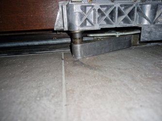

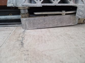

Hallo, ich habe ein Problem mit meiner Schiebetür. GU 38514
Es scheint so als wäre der Bolzen nach unten gerutscht. Die Türe schleift komplett am Boden und lässt sich auch nicht mehr richtig schließen.
Was kann ich da machen?

Bei mir war einmal einer der Laufwägen gebrochen. Gesehen habe ich es erst richtig, als ich die Tür ausgehängt und in den Raum gelegt habe. Dafür gibt es dann Austauschsätze.
Viel Glück, Peter

Eigentlich ist oben an dem Bolzen , wenn er richtig sitzt schaut der Bolzen oben raus eine Schraube.
Diese ist zum Einstellen.
Die ist entweder weg oder defekt.
