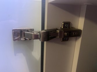

Hallo zusammen
Ich bin für einen Kunden auf der Suche nach folgendem Scharnier. Es ist ein Scharnier für Glastüren. Ähnlich Grass Tiomos Mirro oder Blum Blum Cristallo.
Das Möbel ist anscheinend Polnischem Ursprung und ca. 5 Jahre alt.
Weiss eventuell gleich jemand was für ein Hersteller das ist? Und wo man diese noch bekommt?
Gruss Reo
21.166
Salice eher nicht die bauen als Italiener mehr designorientiert.
Bei Samet aber auch nix gefunden.
Hab gerade mal nach "Glastürscharnier klebetechnik" gegoogelt und ein Suchergebnis war
https://www.crl.eu/de/glast-rband-zum-kleben-cbg2a99
optisch seeehr ähnlich
Mit dem Suchbegriff Vitrinenscharnier bin ich aber auch nicht weitergekommen.
Sieht nach Topfband mit kurzem Arm aus.
Andererseits ist der Raum "davor" irgendwie sehr groß.
Was ist denn das Maß von der Korpusvorderkante bis zu der Stellseite ?
Das ist doch ein Salice Serie B.
Ich vermute das Gesuchte ist ein älteres Salice, die haben ja recht lange hauptsächlich nur die Industrie beliefert. Selbst wenn der Typ aus alten Katalogen ermittelbar wäre - die Chance noch ein Neues zu bekommen geht gegen 0.
Umrüsten auf ein aktuelles Band geht am schnellsten - das alte Band abföhnen, neues aufkleben, fertig.

Danke ersmal für die Einschätzung. Die üblichen Verdächtigen habe ich schon durch. Doch da ist es sicherlich kein aktuelles band mehr. Jedoch kann es auch noch nicht sehr alt sein.
Mal schauen eventuell liest hier ja etwas spähter nochmals mit und kennt genau dieses Band.
