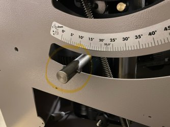

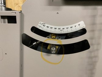

Ich bin gerade dabei eine B3 zu zerlegen. Bis jetzt hat alles gut geklappt ähnl. der Beschreibung oben. Der Plan ist die Gussplatte mitsamt den Fräs/Säge Agregaten mittels eines Kettenzugs abzuheben. Die Kippspindeln sind ab. Nur die beiden Wellen der Handräder zur Höhenverstellung widersetzen sich. Hat jemand eine Idee wie ich diese abbekomme?

Danke für das Video. Die Lösung dort ist allerdings, dass die Höhenverstellungsspindel durch kippen ausgefädelt wird.
Das geht bei der B3 leider nicht da auf der Gegenseitige die Höhenverstellung der Frässpindel ist (zumindest solange man nicht ein Agregat demontier). Ich kann mir aber nicht vorstellen, dass das umgekehrt so im Werk gemacht wird. Der Tisch hat 4 schöne M14 Gewinde für den Kran - das schreit doch nach ner separaten Baugruppe…
Mitglied 24010 keks
Also wenn das ein ganz kleines bisschen so wie bei meiner KF ist, also der große Bruder, dann musst du das Fräßaggregat ausbauen. Das ist aber recht einfach, da man das nach unten rausfahren kann. Also Spindel rausnehmen und munter lustig nach unten drehen. Vielleicht musst du noch einen Endanschlag demontieren. Dann "fällt" das Aggregat einfach unten raus. Das kannst du dann im Maschinenraum liegen lassen.
Dann hast du Platz genug um die Höhenverstellung der Säge auszufädeln.

Hallo Daniel, das wäre sicherlich ne Möglichkeit. Demontage Aber wie gestaltet sich die Montage beim Aufbau? Das Fräßaggregat wiegt ja sicherlich 50kg + und durch den Schiebetischschacht hat man ja nicht so viel Platz.
Mitglied 24010 keks
Ich kann dir nur sagen wie es bei meiner funktioniert hat.
Das Fräsaggregat mit der Führung kann man ganz gut mit einer Hand in die richtige Position zerren. Dann ist man schon ganz nah an der Schwalbenschwanzführung und der Höhenspindel. Dann mit einem kurzen Kantholz vorsichtig hochhebeln und gleichzeitig die Spindel Richtung hoch kurbeln. Bei mir war es ziemlich einfach...
