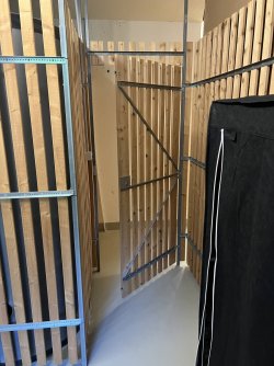

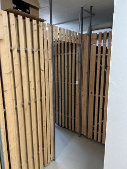

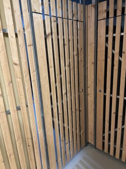

Ich habe ein Kellerabteil mit Holzlattenverschlag. Da dies schon mehrfach aufgebrochen wurde, werden nun die Innenseiten mit 19mm Dreischichtplatten beplankt. Also die Sicht in das Kellerabteil wird verhindert. Ein Rausbrechen der Holzlatten ebenfalls sowie ein darüber klettern.

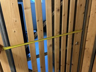

Am meisten Kopfzerbrechen habe ich derzeit bei der Tür. Diese hängt zwischen zwei recht stabilen Metallprofilen. Mit einem 5er Schraubendreher lässt, die sich allerdings problemlos aufdrücken. Aus dem Schloss kommt nur ein ca. 2x3 cm Stift.
Zwischen den Metallprofilen habe ich etwa 80 cm Platz.
Hat jemand von euch eine Idee wie ich die Tür ersetzen könnte?
  • Holzbrett mit Einsteckschloss?
  • Tür aussen beplanken und ein anders Schloss mit Zylinder (leider habe ich noch nichts Gescheites gefunden).
  • Oder gar eine Tür mit Zarge einbauen?
Am liebsten wäre mir natürlich etwas mit Mehrpunktverriegelung.
Bevor die Frage kommt, ja ich habe die Bewilligung für die Massnahme.

Aufgebrochen wird meist mit dem Schraubendreher. In dem die Tür nach links gedrückt wird und damit der Riegel aus der Verriegelung gezogen wird. Oder in dem ganze Latten rausgebrochen werden.
Ein Vorhängeschloss hat den Nachteil das man einen extra Schlüssel benötigt.
4.332
Das einfachste - Latten von Tür entfernen Leimholzplatte drauf - Metall so kürzen das man Vorne eine Brett mit 120/30 mm aufleimen kann
da dann die Mehrfachverriegelung einbauen. Das Blechprofil auf der Gegenseite durch ein 40/40/3 Stahlrohr ersetzen da die ensprechenden Ausschnitte rein feilen oder Schließleiste für Mehrfachverriegelung aufschrauben.
Guter Schutzbeschlag mit Ziehschutz und guter Schließzylinder mit Pickingschutz
Das reicht für Gelegenheitsdiebe wahrscheinlich aus.
Mehrfachverriegelung mag ich die G-U Secury Automatic die verriegelt automatisch - Funktioniert nur wenn außen Knauf.

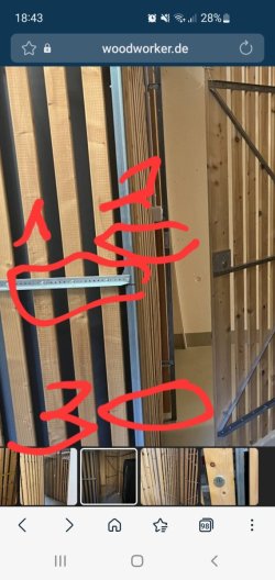

Bei 1 hast du eine Querstrebe. Etwas oberhalb von "3" unten hast du ebenfalls eine Stebe am "Gegenstück" zu deiner Tür. Nur auf Höhe des Schließblechs (bei Kringel 2) sehe ich so eine horizontale Stebe nicht. Gäbe es sie, wäre das verbiegen schon deutlich beschwerlicher.

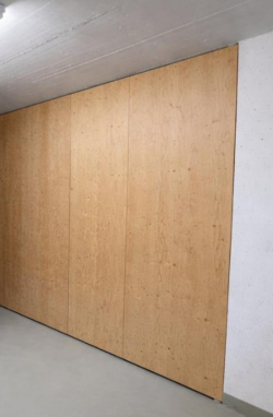

Durch das Beplanken wird sich dieses Problem lösen. Die Wände werden am Ende so wie auf dem Bild aussehen (Visualisierung). Dahinter sind dann mehrere Dachlatten.
