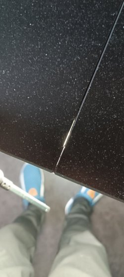

Ich habe kein Problem den Auszug zu tauschen, oder die Fuge zu erneuern.
Die Küche ist eine Nolte Küche und neu gekauft worden und von einem Montageteam aufgebaut worden.
Mir ging es tatsächlich erst mal nur darum dass ich der Meinung war dass man das alles nicht einfach ausschließen kann.
Ich habe auch keine Lust mich da wochenlang mit denen zu streiten. Dann mache ich das lieber selbst.
Anbei zur Info ein Bild der Fuge.
Der Boden hat sich wie ich denke nicht gesetzt. Der ist schon 20 Jahre drin :emoji_slight_smile:

8.236
Die Fuge ist ja auf der Ganzen Länge gerissen. Finde ich sehr eigenartig weil ich denke dass sich am Boden nichts gesetzt haben kann. Aber egal. Wird selbst neu gemacht und gut ist.
da wäre es gut, zu überprüfen warum das abgerissen ist. Ich vermute, dass die Platten eine Versiegelung haben und es vergessen wurde, die Kanten vor dem silikonieren zu reinigen und deshalb keine stabile Verbindung zustande gekommen ist.
Hallo Johannes ,
wenn man beim Bild genau hunschaut , vergrößert, dann sieht man dass das Silikon an den Rändern haftet und sozusagen mittig gerissen ist. Ich bin da eher der Meinung dass da viel zu wenig Silikon drin ist. Ich persönlich hätte die Platten vermutlich erst mit Silikon versehen und dann zusammengefügt und die Fuge abgezogen. Weiß aber nicht ob das fachmännisch wäre.
