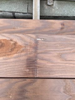

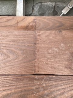

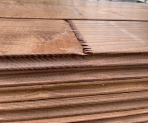

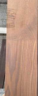

Hallo flo20xe,
bist du immer noch mit deinen keilgezinkten Terrassendielen zufrieden? Ich habe eine Lieferung 4m Thermoesche keilgezinkt erhalten und wundere mich, dass die Verleimung an der Unterseite teilweise so schlecht ist. Eine Diele besteht teilweise aus 10 Teilstücken, also 9 keilgezinkte "Nähte". Seitens des Händlers und Herstellers wurde mir aber gesagt, dass sei kein Beanstandungsgrund. Nun bin ich verunsichert, ob es auch hier verschiedene Qualitäten gibt? (Anbei drei Fotos als Beispiele Unterseite, letztes Foto Oberseite)
Danke für ein Feedback

11.678
Hallo flo20xe,
Die Unterseite ist doch wurscht. Oberseite muss halbwegs in Ordnung sein.
Keilgezinktes Material ist in meinen Augen immer weniger erstrebenswert, als durchlaufendes Holz. Im Zuge besserer Holzausnutzung aber sinnvoll.
