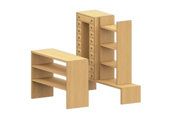

Hallo Theo,
die "Bedientheke" sollte zur Kundschaft hin geschlossen sein, zumindest die Regalfächer. Des weiteren hat es sich bei mir in der Familie bewährt, wenn die Theke auf einer Seite mit dem hinteren Regal verbunden ist, da sonst die Theke schnell mal umgeschmissen wird.
Ich würde die Seiten und die Rückwand ein paar cm höher machen, die Plastikregistrierkassen sind meist sehr leicht und rutschen sonst schnell von der Theke.

Da freut sich die Enkelin sicher :emoji_slight_smile:
Folgende Dinge könnte man anders denken
- Theke und Rückteil verbinden, hauptsächlich als Kippschutz
- die Regalfächer scheinen relativ groß. Der Inhalt es in der Regel sehr kleinteilig (mini-schächtelchen etc.). Da würde mit mehreren kleineren Fächern inkl Rausfallschutz vermutlich mehr Ordnung im Geschäft herrschen
- dem Tipp mit der Lippe für die Kasse schließe ich mich an

Plus1 für
- den Umfallschutz durch Verbinden der beiden Teile
- Schräg stellen der Auslage
- kleine Lippen an Vorderkante und ggf. auch hinten berücksichten, es fällt sonst viel runter
Für die Auslage noch kleine Obstkisten ergänzen, zum Sammeln von gleichartigem Inhalt hilft beim Aufräumen.
Ich würde es heutzutage vielleicht eher als Markstand formulieren, Tante-Emma-Läden sind den Kindern nicht mehr so gebräuchlich. Kann man vielleicht auch noch durch eine Art angedeutete Markise am hinteren Teil deutlicher machen.
Eine kleine Essenszubereitung mit ergänzen (Herdplatte, Grill, ...), dann können die Lebensmittel gleich noch verarbeitet und verkauft werden.
Einkaufskorb/- körbe und kleine Baumwolltaschen helfen ebenfalls dem Spielspaß.
Viel Spaß und Erfolg, beste Grüße

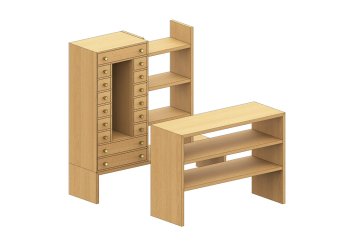

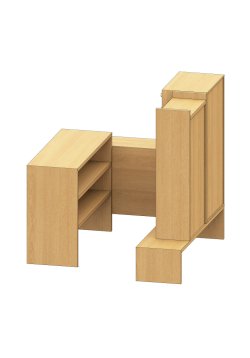

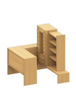

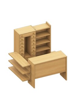

Nachgebessert.
Noch Vorschläge?

Ich würde Regal und Schränkchen tauschen, damit man noch gut an die kleinen Schubkästen kommt, die seitliche Verbindung könnte noch einen kleinen Kasten bekommen oder eine Aufhängeleiste für kleine Baumwollbeutel oder Kochgeschirr.
