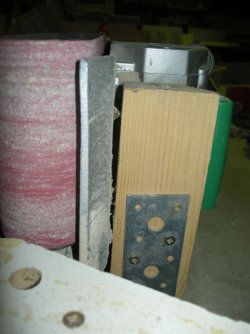

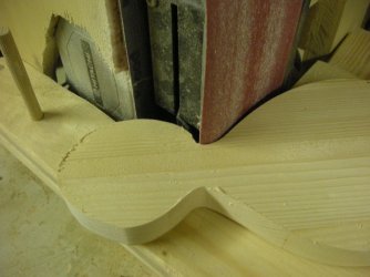

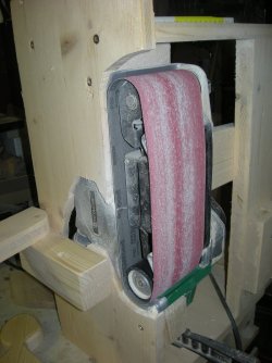

nur mal so als Anregung, Ich habe eine Hitachi Handbandschleifmaschine, die in einer Minute in eine kleine Kantenschleifmaschine umgebaut ist, dazu habe ich zwei verschiedene Vorrichtungen für verschiedene Anforderungen.

Hatte früher auch eine HKS in einen Eigenbau Kreissägentisch gebaut, doch irgendwann war mir das zu nervend.
Doch wie hast das mit dem an- und ausschalten umgesetzt, so ist das sicher fummelig, oder hast auch eine extra Steckdosenschaltung montiert (so hatte ich das gelöst, um schnell und sicher die Maschine zu bedienen)?

eine Steckdosenschaltung habe ich keine im Einsatz für den Bandschleifer im Stationärbetrieb. Beim waagrechten Einbau ist das auch nicht tragisch weil man gut an den Schalter rannkommt.
im Senkrechten Einbau hast du recht, da muss man etwas " fummel",
Da ich diese Version aber nicht so oft in Betrieb habe stört mich das jetzt nicht wirklich.
habe aber am Samstag für die kleine Handkreissäge einen Tisch mit Schiebeschlitten gebaut, da ich für eine besondere Anforderung ein besonders schmales Sägeblattwechsel benötige. Da habe ich sehr wohl gedacht, dass eine externe Einschaltmöglichkeit von Vorteil wäre.
Grüße Clemens
