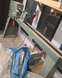

Sers, ich kenn mich mit sowas nicht aus, weiss auch nicht obs brauchbar ist....
Baujahr ist grob 80 rum, irgendwo steht AEDK drauf... obs da was anderes zum einspannen gibt oder ob da was getauscht werden könnte, k.A....
Wo soll man sowas preislich verorten, dass es fair ist (Kollegen).
Und ist sowas brauchbar? Mich erinnerts an n Blechspind....
P.S.: wieso kann ich das nicht im Amateurbereich erstellen? Angeblich keine Schlagworte vorhanden?

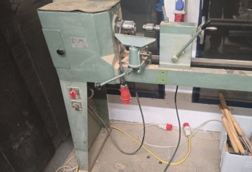

Am zweiten Bild sieht man, dass ein Spannfutter eingespannt ist. Darauf lässt sich schließen, dass der Spindelstock vermutlich ein gängiges Gewinde hat(Moderne Bänke laufen alle mit M33x3,5). Am Bild schlecht zu erkennen, es sieht aber aus, als wäre ein Adapterstück davor gespannt.
Beim Reitstock ist es ein ähnliches Spiel. Am Besten mal das Bohrfutter ausdrücken, dann sieht man den Konus.
Wenn kein anderes Zubehör und keine Werkzeuge dabei sind, würde ich als Obergrenze 120 € ansetzen. Das wäre ein guter Preis für die verkaufende Partei, 100 € ist für Beide ein guter Kompromiss.
Wie brauchbar die Maschine ist, kommt darauf an, welche Geschwindigkeiten sie hat. Ist die unterste Geschwindigkeit nicht niedrig genug, tut man sich als Anfänger sehr schwer mit Querholzarbeiten, bzw. wenns ganz schlimm ist, kann man damit nur Längsholzarbeiten durchführen. Moderne Profimaschine ist das logischerweise keine, aber Erfahrungen sammeln kann man damit sicher.

Das ist eine Hapfo Drechselbank. Nicht mehr ganz State of the Art, aber besser als vieles andere gebrauchte.
Das Bett könnte halt schwerer sein und die Füße mit dem Blech haben zu wenig Gewicht. Die niedrigste Drehzahl könnte bei großen Teilen auch noch niedriger sein. Und du musst Riemen umlegen für andere Drehzahlen.
Die Bank stammt eben aus einer Zeit, wo man leichte dünne Treppenstakketen gerechnet hat, heute ist der Hobby-Trend ja viel sowas wie große (zunächst schwere) Schalen.
Ich würde sagen 300 ist ein guter Preis für beide.
Achtung. Das Gewinde hat das übliche M33, aber einen anderen Bund, irgendwie einen mm größer oder so, d.h. das gängige Zubehör passt nur so halb, wenn das nicht mal jemand überarbeitet hat.
Wenn du mehr machst lohnt evtl. Welle ausbauen und den Bund abdrehen lassen (ich meine er war größer als der sonst übliche)
Das Futter ist gut, wenn du kaufst, frag mal ob es noch andere Wechselbacken dazu gibt.

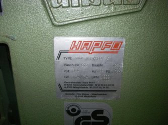

Das Gerät sollte im Zulauf sein... hab jetzt die genauere Bezeichnung:
AHDK 120 - A / 442
Soll das Spitzehöhe 440 sein? So groß siehts mir ned aus....
Ists ratsam, so n Ding am Boden anzuspaxen?
Bin mal gespannt, ob auf der Rückseite noch irgendwas wie Hapfo oder sonstwas draufsteht....

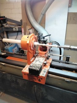

3.501
Die Längskopiervorrichtung habe ich ca. 1 Jahr später für 200,00 DM dazu gekauft. Die brauche ich aber sehr selten, da zwischenzeitlich das abgebildete Gerät vorhanden ist.

AHDK 125/250 heißt Spitzenweite 125 cm
Die AHDK 125 hatte zumindest in der Standardausführung die gleiche Spitzenweite wie die oben gezeigte Maschine: 1170 mm.
Pfohl lieferte aber eigentlich - abgesehen vom Einstiegsmodell - alle Maschinen auf Wunsch auch mit längerem Bett.
