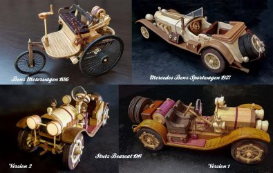

Nur mal kurz gezeigt: Diese Dinger und einige mehr wurden mit Tellerschleifer und Schleifwalzen bearbeitet. Plus Proxxon Fingerschleifer. Es kam kein Bandschleifer zum Einsatz und wurde auch nicht vermisst. Also es geht auch ohne Bandschleifer.
Aber es wäre trotzdem interessant, was der Threadersteller denn so an Kleinteile bearbeiten will/muss.

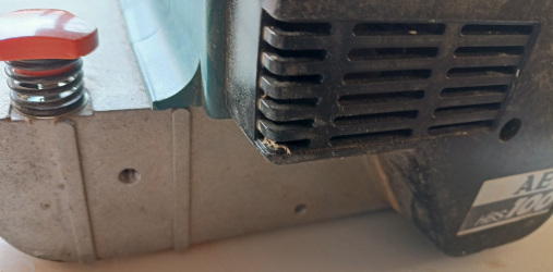

Ich arbeite auch seit vielen Jahren u. a. mit dem AEG HBSE 100. Er schleift und schleift und schleift ... Da er noch ein Prüfsiegel drauf hat, muss er aus meiner Selbstständigkeit sein. Und die ist lange, lange her.
Lärmig, sauschwer – aber ein Arbeitstier. Einzige »Reparatur« in dieser Zeit: neue Kohlen

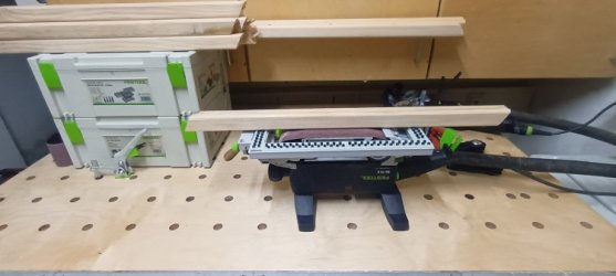

ich nutze den Festool BS 75 mit Schleifrahmen.
Die Noppen der Stationäreinrichtung greifen ins MFT-Raster, damit steht er fest. Die Stationäreinrichtung vergrößert die Auflagefläche.
Okay, der Preis ist ein übles Thema, aber vorher hatte ich zwei grüne Bosch versucht, deren Gekreische und Staubentwicklung mich immer davon abhielten die zu benutzen. Mit der Geräuschentwicklung des Festools habe ich weniger Probleme, die Absaugung funktioniert auch besser.

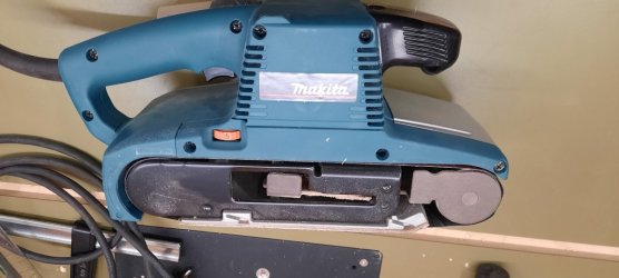

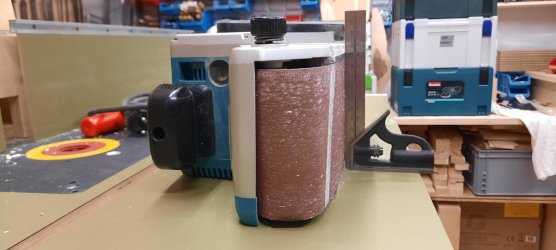

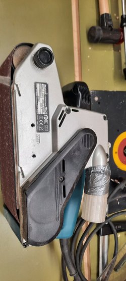

zu Deinen Fragen in #36: ich habe neben dem GBS 75 (den ich liegend als Kantenschleifer nutze) auch den Makita 9404. Den könnte man mit einer ähnlichen MPX-Konstruktion auch auf die Seite legen. Zum Kanten schleifen benötigt man die 100 mm Höhe vermutlich nicht, deswegen reicht mir der GBS 75. Liegend ist dessen Schwerpunkt deutlich niedriger, liegt also besser. Wenn Du mit dem Makita liegend arbeiten und auch den oberen Bereich des Bandes nutzen möchtest, würdest Du ihn vielleicht kippen oder müßtest ihm befestigen (was möglich ist). Deshalb ist wohl entscheidend, wieviel Höhe Du möchtest (spätere Kosten der Bänder muß man ja auch berücksichtigen).
Einen Schleifrahmen gibt es für den 9404 auch (um die 120,-), ebenso eine stationäre Halterung, wobei das zum Kantenschleifen m.M.n. der falsche Ansatz ist. Dafür sollte die Maschine auf der Seite "liegen".
Dann schreibst Du etwas von "Gewindestangen": Der 9404 hat zwei Löcher mit M6 - Gewinde (auf dem Foto am Typenschild sichtbar). Die sind zur Befestigung von Zubehör. In diesen Löchern könntest Du die Maschine von unten fixieren, wenn Du sie auf die Seite mit dem Antriebsriemen legst (dann ist die Holzkonstruktion etwas aufwändiger, aber auch machbar). Die ganze Maschine an irgendeine Konstruktion allein durch Schraubbefestigung in diesen Löchern "zu hängen", geht nicht. Das nimmt sie Dir übel.....

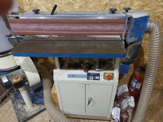

Platz ist doch in der kleinsten Hütte :emoji_thinking: . Die Kantenschleifmaschine auf dem Bild habe ich vor einigen Jahren neu für 600 € gekauft :emoji_innocent: .
Bei mir ist mittlerweile kein Platz mehr, FKS/Fräse Kombi, ADH, Tischfräse und Absaugung nehmen genügend Raum in Anspruch, der Rest ist für Systainerregale/-Schränke, Arbeitstische und Material.

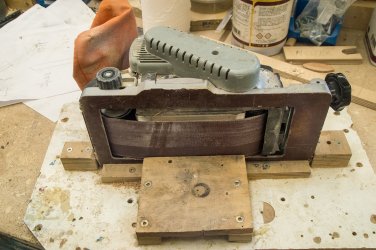

Bandschleifer auf ein Brett auf die Seite legen.
Wenn die Seite nicht glatt ist, das was übersteht aus dem Brett ausschneiden.
Bandschleifer winklig zum Brett ausrichten mit zb Fliesenkeilen.
Zwinge dran fertig :emoji_slight_smile:
Ich hab auch so ein Teil, nicht ganz so pomfortionös, aber immerhin seit Jahren in Gebrauch.
...da können wir ja schon fast eine Galerie der lustigen HBS-Eigenbauten anlegen...:emoji_wink:
Ich glaub, ich werd mein schäbiges Teil doch morgen mal ablichten, damit die Galerie auch den Anspruch auf Vollständigkeit erheben kann :emoji_sunglasses:
Danke für die Einschätzung. Ich hatte das hier gesehen und es sah recht stabil aus. Aber stimmt schon, 2xM6 Stangen sind schon dünn für so ein schweres Gerät, wenn man drüber nachdenkt. So eine Konstruktion wie von @welaloba in #35 scheint wohl die stabilere Variante zu sein.
Befestigen würde ich ihn schon eh irgendwie. Für die Höhe hätte ich einfach vorne was untergelegt. Beim kippen stimmt ja der Winkel wieder nicht mehr. Das mit den Bändern ist schon n Punkt, wobei die jetzt alle nicht die Welt kosten. Mir ist dabei aber aufgefallen, dass es für den HBSE 100 mit dem Maß 100x560 gar nicht mehr so viel Angebot gibt. Anscheinend ist 100x610 (zB Makita) jetzt wohl das gängigere Maß...
Aktuell tendiere ich am ehesten zum AEG. Das mit dem Schleifrahmen ist mir dann doch nicht so wichtig. Finde die echt übertrieben teuer für das bisschen Material. Und dann scheint mir der AEG zumindest vom Aussehen her robuster und langlebiger zu sein, als die PBS aus der letzten mit-Station-Generation

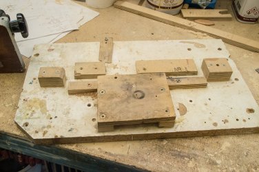

Wie versprochen habe ich heute mein immerwährendes Provisorium abgelichtet.
a) einmal das nackte Brett
und b) die High-End-Kombination aus Brett und Bandschleifer
Die Kombination tut seit einigen Jahren ihre Dienste. Ich hab' mir dann immer wieder mal vorgenommen, eine ordentliche Lösung zu erstellen. Beim Vorsatz ist es dann geblieben.
