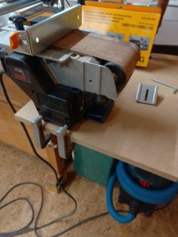

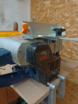

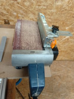

Ich habe auch noch den AEG HBS 100 bei mir rumliegen . Den gab es auch baugleich von Holzher . Den kann man mit zwei Schraubzwingen am Tisch festklemmen . Das ist bei einem Bandschleifer vielleicht etwas praxisnaher und sicherer . Ich mache später mal Bilder , wenn ich das Zubehör noch finde .

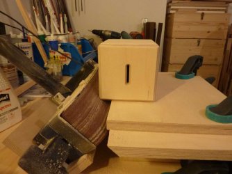

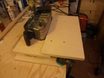

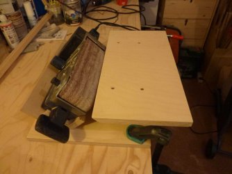

Hallo Andreas, ich habe für meinen Bandschleifer eine Vorrichtung aus Multiplex gebaut, wo ich ihn wahlweise auf 90 oder 45 Grad reinlegen kann. Etwas basteln, Konturen der Maschine aufnehmen, Schalter fixieren, Sauger anstecken, fertig. Höhe pass ich ggf an durch unterlegen einer Platte o.ä.
Viel Erfolg, LG Tom
Du legst den einfach so hin, ohne Zwinge oder Schraubverbindung? Und hält das Teil auch wirklich den 90° Winkel, oder wackelt das rum?
Ja, sowas ist super. Leider gibt es das nicht mehr.. Bei Kleinanzeigen finde ich auch immer nur unvollständige Sets. Oder man findet eben keine Informationen darüber, ob und wie sich die Schleifer festspannen lassen oder, ob es Gewinde gibt, um ihn irgendwie festzuschrauben.

Lange wird der sicher nicht mehr zu haben sein :emoji_cry: . Wenn du an den Füßen im Bereich der Gummipuffer eine Holzplatte drunter schraubst , kannst du ihn auch mithilfe von zwei Schraubzwingen überall sicher befestigen :emoji_thinking: .
