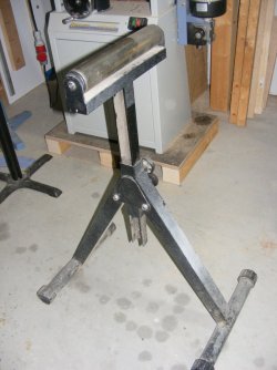

Den habe ich auch zweimal. Gibt's von diversen Umlabel-Firmen.
Die Rolle oben ist kugelgelagert, hat aber etwas Spiel. Die Verarbeitung ist einfach (s. Klemmungen), aber ok. Man kann ihn mit einem Arm manövrieren und er steht ganz gut. Wenn geklemmt, gibt da nichts nach.
Die Schelle sah bei meinen noch anders aus und bekam einen KIPP-Hebel, damit sie werkzeuglos wird. Das empfinde ich als sehr wichtig.

Ja, problemfrei ggf. deswegen trotzdem nicht, wenn die Rolle dann axial zum Abrichtisch schief hängt.

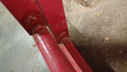

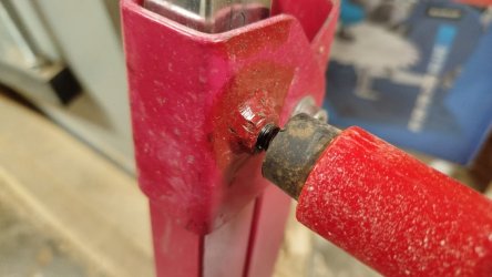

Ich nutze im Moment diese Böcke von Wolfkraft Rollenbock.
Die selben in rot nutze Ich seit etwa 20 Jahren von einer anderen Firma, weiß gar nicht mehr was da mal draufstand.
Waren ne Onlinebestellung und auch recht preiswert, 20 Eu / Stk. wenn Ich mich recht entsinne.
Das erste was schlapp machte waren die beiden Gewindegänge vom 2mm Blech wo der Klemmhebel drinsteckt, da habe Ich dann eine Mutter draufgeschweißt und dann rutschte auch noch der Quermutterbolzen am Fuß unten raus und der Bock verlor seinen Halt, da hab Ich dann ebenfalls ein paar Schweißpunkte gesetzt und seitdem leisten sie nun viele Jahre zufriedenstellend ihren Dienst und man muss auch keine Angst mehr haben dass sie zusammenbrechen. :emoji_slight_smile:

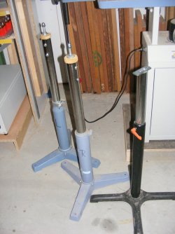

Wir haben auch 2 von den Bernado Rollenböcken .
20 Kilo Gewicht , angeblich 700 Kilo belastbar , was ich aber nicht glaube .
Ansonsten aber die besten Rollenböcke , die wir jemals hatten .
Wir nutzen die , um an der MEP Metallbandsäge die Tische abzustützen bei längeren Teilen .
Da liegt dann schon mal ein Doppel T Träger mit 150 Kilo auf dem Tisch

Wir haben in über 30 Jahren einige Rollenböcke ausprobiert .
Von den ganzen Teilen mit viereckigem Blechprofil hat keiner was getaugt .
Anfangs ok , dann waren die Gewinde am Allerwertesten , irgendwann sind die Nähte gerissen .
Auf dem Bild sieht man die beiden Bernados im Vergleich zu einem anderen Rollenbock , der schon recht massiv ist .
Die Bernardos sind aber ein anderes Kaliber :emoji_thumbsup:

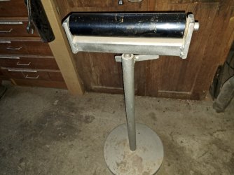

Habe meine zum Teil selber gebaut. Mit 35 cm Rolle Ø 60 mm, kugelgelagert. Mit schwerer runder Grundplatte, wiegt ~ 30 kg.
Die Höhenverstellung ist ganz primitiv mit einer Schraube M 16 direkt auf den Stengel aus Vollmaterial. Das war schon so, würde ich es selber machen würde ich das sauber mit Klemmung machen die um den Stengel greift.
