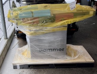

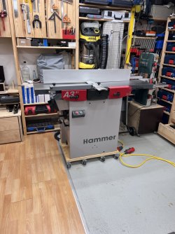

2 Wochen vor Weihnachten hat meine Emco Rex b20 das Zeitliche gesegnet.
Da ich sehr nahe am Felder Werk wohne habe ich mich für die Hammer A31 entschieden.
- A31 mit normaler Hobelwelle
- Alu Handrad mit Uhr zur Feineinstellung
- Verlängerung für den Dickenhobeltisch
- 2 Adapter
- Lieferung vor die Haustüre
- Transport über die sehr enge Kellertreppe mit einer 180Grad Kurve durch ein Maschinenübersiedelungsunternehmen, wurde von mir organisiert.
Kosten 3200€ inkl Mwst.
Vor dem Transport in den Keller hat mich am meisten gefürchtet.
2 Mitarbeiter einer Firma haben mit einem Gurt unter der Maschine durchgeführt und um die Nacken gelegt und dann angehoben, 2 weitere haben die Maschine gegen Umkippen gesichert haben. Dauer 10 Minuten, dann stand sie schon im Keller auf meinem selbstgebauten Rollbrett
Es musste nichts abgebaut werden. Das Zubehör wie Anschlag und Uhr waren separat.
Da die Maschine bereits im Werk eingestellt wird, konnte ich direkt loslegen.
Das Hobelergebnis ist echt top, kein Vergleich zur Emco.
