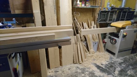

Moin mit einer kleinen Rückmeldung!
Meine Bernardo FS 310PS ist letzte Woche bei mir angekommen. An einem Abend habe ich sie ausgepackt und zusammengebaut und am Samstag habe ich mir ein paar Ahorn Regalbretter gehobelt.
Den Teil "einstellen" habe ich aufgrund von "kein Bock" übersprungen :emoji_sunglasses: . Ne im ernst, Fügeanschlag habe ich eingestellt und die Dickenanzeige um 5/10 verstellt. Zwei Stücke Holz abgerichtet und übereinander gelegt ---> schaut gut aus. Das reichte mir für das erste.
Wenn ich mit den weiteren Ergebnissen nicht zufrieden bin kann ich immer noch ein Lineal drüber legen.
Fazit: zufrieden. Recht gut vor eingestellt, nichts kaputt/fehlt, Umbau abrichten auf Dickenhobel klappt astrein, erste Hobelergebnisse bei astigem Ahorn schaut gut aus. Das eine Brett ist grob 140cm lang. Klappt, aber längere Tische wären auch schön...
Danke!
