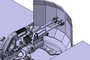

Die Absaugungsmöglichkeiten an dieser Kappsägen sind nicht wirklich optimal gelöst und aus diesem Grund, habe ich mir ein Konzept/Entwurf für eine Kappsägenstation erstellt.
Wünsche:
-Staumöglichkeit für Euroboxen (60x40x32)
-Staumöglichkeit für Makita Systainer
-Staumöglichkeit für einen Staubsauger, eventuell mit Vorabscheider (Ich suche noch eine flache Lösung)
  • Makita-LS1018L.pdf
Idee ist ein Spänefang, eine Absaugmöglichkeit über einen 100mm und der normale Absauganschluss oben an der Kappsäge mittels Staubsauger.
Der 100mm Absauganschluss soll per 3D Drucker gedruckt werden.
Die Idee ist nicht neu, sieht man in Amiyoutubevideos zuhauf, entweder den Trichter dahinter oder darunter. Die Späne fliegen an die Rückwand, fallen runter und werden von unten in den Trichter gezogen.
Bedenke bei der Trichterposition, dass man die Säge nach links und rechts schwenken kann, da ist vermutlich die Bodenabsaugung das idealere.

Wenn ich das richtig sehe, ist dein Fangschirm hinten noch recht weit von der Säge weg. Mach die Seiten nach vorne hin soweit zu wie es geht, auch oben. Evtl. mit flexibler Folie, die man wegbiegen kann, wenn sie gerade stört.

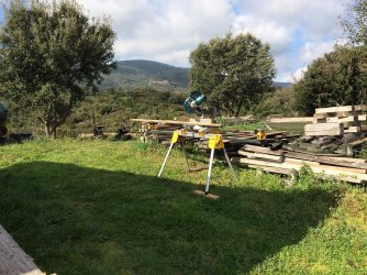

Diese Gestelle sind doch für die Baustelle und da ist es doch meist Wurscht mit dem Staub?
Ich hab so ein Teil von Dewalt zuerst für die Werkstatt gedacht hat sich aber als extrem hinderlich herausgestellt
durch die ausgestellten Füße.
In einer großen Werkstatt eher ein kleineres Problem.

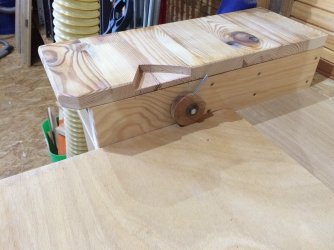

die Excenter verriegeln fast automatisch, ein kurzes anziehen und sie sind wieder locker und das Brett samt Maschine wieder nach hinten geparkt.

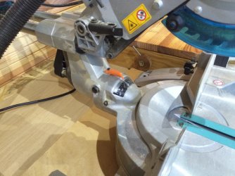

Habe diese Säge nur dank deinem Post vor ein paar Wochen gekauft, merci, für 350 wirklich eine sehr precice Supersäge. Leider halt trotz Absaugung nicht ganz stubenrein, mal schauen wie man das verbessern könnte.

ich habe meine Säge ausziehbar in ein Möbel integriert.
Das Brett hat Aufnahmen für den Dewalt Ständer.. (die Makita hat auch so auf den Dewalt gepasst)

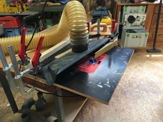

Anhang anzeigen 141076 Anhang anzeigen 141077 Anhang anzeigen 141078
Vielleicht hab eich mich etwas falsch ausgedrückt oder meine Situation falsch beschrieben.
Also bisher steht meine Kappsäge auch auf diesem Gestell, zwar habe ich eine relativ große Werkstatt, aber dennoch sind die Beine immer im Weg und die Absaugung ist wirklich schlecht und auch mit dem Längenanschlag gebe ich dir recht, den kann man schlecht einstelllen...ansonsten aber eine wirklich gute Kappsäge.

Endlich mal einer, der mit dem richtigen CAD-Programm arbeitet :emoji_slight_smile:
Ich nutze übrigens immer "Customised View Parameters" mit "Half visible smooth edges".
Macht das Bild anschaulicher und man sieht Fehler besser.
Das nur als kleiner Hinweis.
Ansonsten lese ich hier gerne mit.
Gruß Reimund

So sehe ich das auch und danke für den Hinweis.
Habe ich so noch nicht eingestellt, ist aber ein nettes feature.

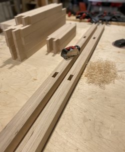

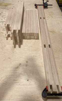

8812E1FD-3D4C-43F7-85F7-912BF25D7B31.jpeg 7D5484B7-2F39-4D60-B2F0-C464D623BA84.jpeg
Nun gibt es kleines Update…Arbeitsbedingt bleibt momentan nicht viel Zeit übrig für die Werkstatt…
