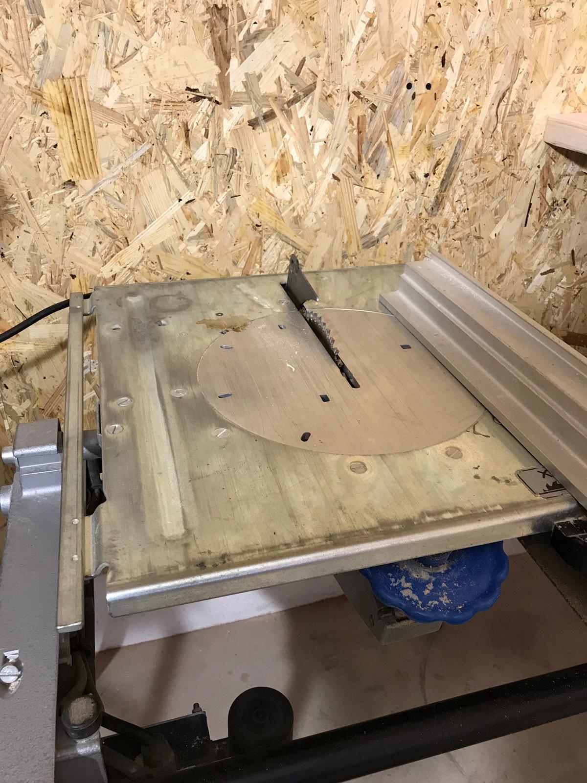

Hier der Tisch der Elu, wenn jemand die Möglichkeit für Scheibeschnlitten oder lieber Queranschlag sieht, bitte kurze Info, wie das gehen kann...
Links am Tisch diese Metallband?

genau das meinste ich mit untauglicher Tischkreissäge.
Wenn du nicht nur basteln, sondern Möbel bauen möchtest, würde ich an deiner Stelle versuchen beide Sägen zu verkaufen und den Erlös in eine gescheite Tischkreissäge zu stecken. Da gibt es auch platzsparende und fahrbare Lösungen.
Heiko
Uh, ich bin eigentlich schon zufrieden mit der Elu...aber wie du schon erkennst, ist sie leider doch nicht so gut geeignet...ich verstehe jetzt was du mit untauglicher TKS meinst...

Ich schließe mich Heiko an, vorhandene Sägen verkaufen und in eine brauchbare TKS investieren, ggf. eine mit Zugfunktion.
flo20xe
8. Dezember 2006
1.805
45
Oberbayern
Die Elu die du da hast ist eine klassische Montagesäge alter Bauart zum Schneiden von Blenden etc. auf der Baustelle. Ich hab das Teil in meiner Lehre gehasst aber der Chef war zu knickert in eine Mafell Erika oder eine (damals noch) Festo zu investieren.....
Ich schließ mich da dem Vorschlag von Heiko an, beide Maschinen weg, bissl was dazulegen und eine vernünftige Kreissäge kaufen.
