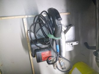

Schnell gemachte, pragmatische Lösung, erstaunlich effektiv. Wie man sieht ist hinten eine verschlossene Öffnung für den Saugschlauch. Die kann man am besten bei 90°-Schnitten nutzen, andernfalls verschließe ich die und stecke den Saugschlauch direkt rein, die Pappe hat dann etwas mehr Abstand zur Säge.
