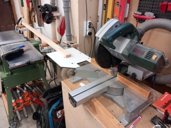

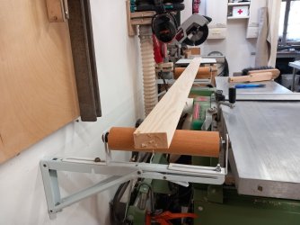

Da ich inzwischen auf Anraten von Primanoctis auf den Bau von Unterschränken mit einer Kappsägenstation verzichte, habe ich zumindest eine Auflagemöglichkeit für lange Leisten geschafft. Eine Kappsägenstation für Arme, sozusagen. Die Säge steht jetzt in der Nische beim Eingang, da stört auch die Ausladung nach hinten nicht so.
Richtig, schwere Eichenbohlen werden da nicht draufgedonnert....:emoji_wink:
