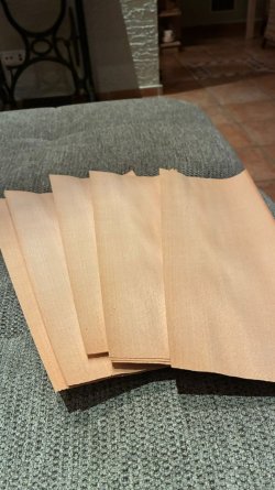

Danke Carsten, gute Idee, habe noch was übrig, Streifen ca. 36x13cm, 0,5mm.
Wollte nicht so viel Aufwand betreiben, mit dem Umleimer würde mich auch weiterhin interessieren,
falls jemand noch was posten kann. Wichtig ist, natur Umleimer, nichts plastifiziertes oder so.
Holz Oberfläche, egal was, wird eher gebeizt und geölt. Ging mir nur die hässliche Kante der T-Platte
zu verdecken.
