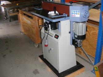

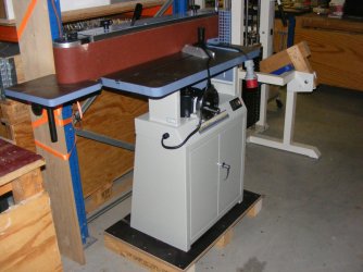

Moin
Würde ich nicht kaufen , die ist wirklich ein dünner Blecheimer :emoji_thumbsdown:
Wir haben eine Bernardo HV 80 gekauft .
Ausschlaggebend war , dass Holzrad09 die auch hat .
Und man seinen Ausagen trauen kann , was Maschinen angeht .
Für um die 1000 € macht man da nichts falsch .
Die alten Maschinen aus Guß sind schon eine feine Sache , bei der von dir verlinkten Maschine ist diie Höhenverstellung des Tisches aber nicht so doll .
Wir hatten mal eine baugleiche SAC 150 , war auf Dauer nervig , sich bücken zu müssen , wenn der Tisch in der Höhe verstellt wurde .
Wenn uns mal eine Samco Unilev mit FUNKTIONIERENDER Oszillation über den Weg lauft ( guter Zustand , 1200 - 1500 € ) kaufen wir die .
Hatten wir mal , gebaut für die Ewigkeit .
Nur macht die Oszillation da öfters Probs :emoji_frowning2:
