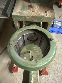

@Paulisch Zum Thema "Klebestellen schlappmachen" gab es erst vor nicht allzu langer Zeit einige Beiträge, die das bei Überalterung bestätigt haben. Ich kann das mit Bändern für den FESTO Schleifigel und den Holzher 2020 nur bestätigen.
Interessant finde ich das Foto aus Beitrag 11.
Ist ne LÖWER.
Meine BGU, die ich 1994 für 900 DM netto neu gekauft habe, sah genauso aus.
Jetzt hab ich ne LÖWER KSM 1 aus 2002 mit Oszillation.
Wirklich glücklich bin ich mit der Maschine nicht. Die Oszillation kann elektrisch zugeschaltet werden.
Würde mich interessieren, wie andere Hersteller die Problematik gelöst haben.
Einziger Vergleich ist ne KÜNDIG. Aber die machen das pneumatisch.
Vielleicht hat ja jemand dazu Infos.
Vor jedweder Bastelei wurde ja schon gewarnt. Technisch ist das (zumindest nachträglich) alles andere als trivial.

Hallo Gerhard, das liegt dann wohl eher am Alter der Bänder, da ist die Schleifrichtung unerheblich.
BGU und Löwer waren beides nur Label. Hergestellt haben die Maschinen andere.
