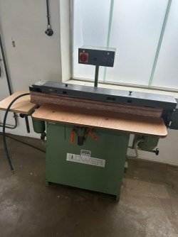

Ich möchte bei meiner Kantenschleifmaschine eine oszillation vom Schleigband nachrüsten.
Hat das einer von euch schonmal gemacht, wenn ja frühe ich mich auf Info‘s von euch

Ich hätte es gerne zum ein und ausschalten gemacht mit einem extra Motor, oder über eine Pneumatik Steuerung bei meinem Schleifband ist die Spannung auch pneumatisch.

Ja ist so ähnlich nicht die gleiche aber ähnlich, also ohne Gusstisch.
Dann hat sich das erledigt, dann heißt es sparen auf etwas anderes

Der Preis ist halt top gewesen, 250€ mit 20 Schleifbändern da musste ich einfach zuschlagen.
Und da ich auch lieber eine alte Maschine kaufe, die halten halt einfach besser

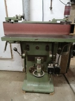

Ernst Werner
11. Juli 2012
321
63
kein Löwer, Flott oder ähnliches. "Festo" lt. Maschinenhändler.
Kein Typenschild vorhanden.
Hat Oszillation zuschaltbar, Winkelverstellung über 45°, Tischneigung und Tischhöhe auch verstellbar.
Ein Vorschub könnte auch montiert werden. ( Braucht man das ? )
Preis vor ca. 15 Jahren 750,-€

Rechts sieht aus wie ein Motor. Links sieht aus wie ein kleiner Motor oder täuscht das?
Wofür ist der 2. Motor?
