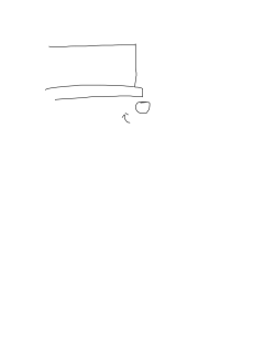

Tischkreissäge oder Kappsäge vorhanden?
Bündigefräsen ist machbar wenn man vorher auf 1 mm überstand ablängt
aber irgend eine Vorrichtung braucht es trotzdem optimal wäre ein Frästisch mit Anschlag

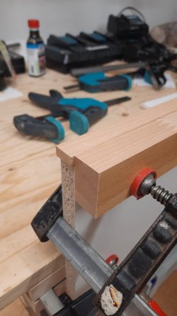

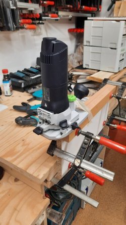

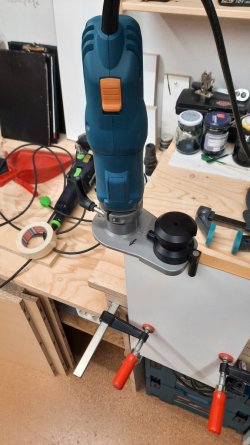

Hallo Stefan, das geht schon. Seitlich ein Riegel spannen, der ist Ausreißschutz und Vergrößerung der Auflagefläche. Beiliegend ein paar Fotos zu Verdeutlichung. Die sind auf die Schnelle etwas "gestellt", aber sollten die Idee verdeutlichen (Hebelzwingen z.Bsp. wären besser). Ich leime auch oft ABS -Kanten manuell auf und fräse die Überstände mit dem Abrundfräser, auch stirnseitig. Da drück ich die Kantenfräse mit dem Knauf nur auf die 19 mm breite Kante, das geht sehr gut, auch liegend bei großen Platten (die WEGOMA ist hier im Vorteil mit dem Anlegestift, da ist das eine schöne "Drehbewegung").

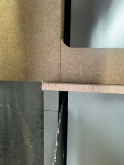

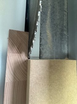

hier mal wie man das an der Kreissäge einstellt das Konzept funktioniert abgewandelt auch an Frästisch und Kappsäge bzw. Lamello
Schritt 1
Sägeblatt bündig einstellen
Schritt 2 sägen
Schritt 1
Schritt 2 sägen
Ah. Hab für das Verständnis einen Moment gebraucht, weil das untere Foto gegenüber dem oberen um 180° gedreht ist. Aber was solls. Das gefällt mir gut für kleinere Teile wie Einlegeböden etc.. Danke für die Anregung.
... Viel Erfolg beim Projekt, VG Tom
So einfach, dass ich mich frage, wieso ich nicht selbst darauf gekommen bin. :emoji_slight_smile:
Danke Tom, das sieht gut aus.
Nebenbei: Ähnlich wie Du bei Deiner WEGOMA habe ich für meine kleine Makita Kantenfräse eine einseitig vergrößerte Frässohle mit Extra-Griffknauf. Was ich nicht habe, ist dieser von Dir gelobte Anlegestift. Jetzt bin ich am Überlegen, einen solchen Stift bastelmäßig nachzurüsten.

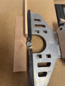

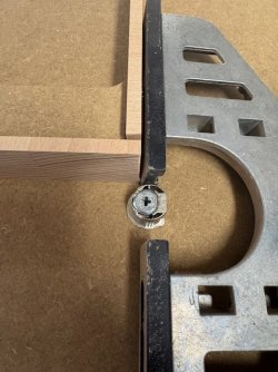

variante mit der Oberfräse ich hoffe es ist halbwegs verständliche
Leiste am Anschlag der Oberfräse befestigen ist zwar bei 2 cm knappe Sache sollte aber gehen
