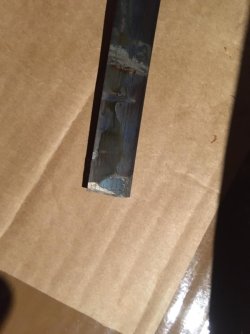

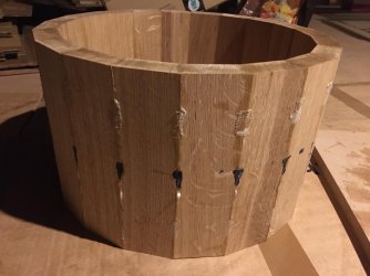

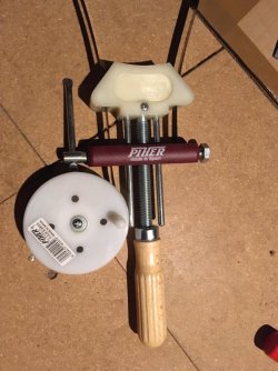

Vorhin habe ich einen Eichekessel mit einem Stahlspanner von Piher verleimt. Eiche + Gerbsäure ist ja Reaktion, da habe ich nicht dran gedacht. Das ganze war mehrere Stunden gespannt.
Jedoch hat sich beim Lösem vom Spanner das Spannband verabschiedet und ist tatsächlich gerissen.
Flecken sind ja ok, aber ist die Gerbsäure in der Lage das Band punktuell so anzugreifen, dass es reißt? Beim nächsten Verleimen sollte ich wohl etwas dazwischen legen, reicht da Kreppband?

ja Gerbsäure greift auch das Metall an aber das braucht eigentlich deutlich länger. Gibt ja etliche historische Konstruktionen von Eisen und Eiche. Ich vermute da eher eine Vorschädigung.
Ach ja Krepp als Schutz hab ich auch schon versucht. Kam trotzdem zu Verfärbungen. Nutze seit dem das klare Tesaklebeband.

Möglicherweise ist der Grund dafür, dass das Band gerissen ist, dass das Holz etwas gequollen ist ... und Stahl ist nur begrenzt elastisch.
Ich nehme für "sowas" immer Spanngurte, die reißen nicht "so schnell".
Der Kessel sieht übrigens recht ordentlich aus, finde ich.
Ich würde immer (soo oft mache ich das auch nicht) die Innenseite gerne noch rund drechseln, da bleiben ja meistens kleine Stufen, aber meine Drechselbank ist für solche Größen nicht gebaut.

Ich vermute, das Spannband ist gebrochen aufgrund der scharfkantigen Ecken. Gehärtetes Stahlband wird häufig einfach durch einen Knick gekürzt.

Wir hatten früher ebenfalls einen Rahmenspanner mit Stahlband. Man musste irrsinnig aufpassen, dass das Band keinen Knick bekam. Manchmal geschah so etwas unbemerkt und bei der nächsten Benutzung machte es "krack". Wir haben dann ein Gewebeband genommen
