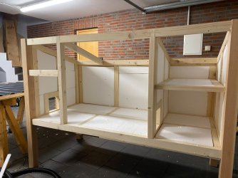

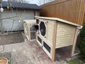

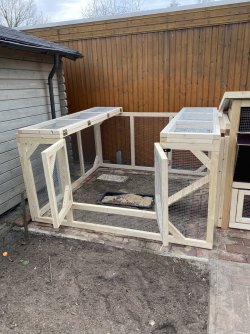

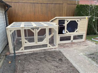

Diesmal kein feiner Möbelbau. Ausgangsmaterial sind Fichtenlatten 40x60 und Siebdruckplatten gewesen.
Die Kinder sollen Kaninchen bekommen. Dafür musste jetzt ein Stall mit Auslauf her. Gesagt - Getan. Fläche insgesamt ca 4x2 meter.
Dort wo jetzt der Stall steht war vorher ein Sandkasten 2m x2m. Da durfte ich also erst mal ca 1000kg Sand entsorgen. Die Vorarbeiten waren also nicht zu unterschätzen.
Der Stall ist ca 170cm breit und 80cm tief. Innen ist alles mit Siebdruckplatten ausgekleidet.
Das Gehege ist mit Dach zum aufklappen gebaut. Damit kann man einfacher reingehen. Wie oft man das wirklich braucht weiß ich nicht.
Zwischen die Wände ist Styropor als Dämmung eingesetzt.
Inspiriert und Ideen haben wir uns bei Freunden und Bekannten geholt die schon Kaninchen haben.
So schlecht wie gedacht war das Fichtenholz nicht. Dem kann ich sogar was abgewinnen, wenn es nur nicht so weich wäre.
Das Streichen werden meine Tochter und meine Frau übernehmen.
