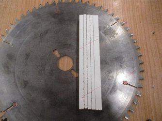

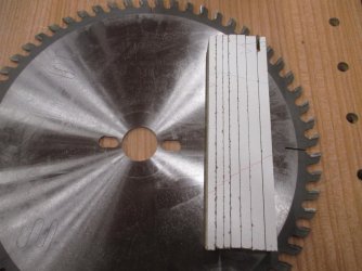

Möchte nochmal eine Rückmeldung geben:
Das Kanefusa-Blatt kam schon vor einiger Zeit. Ich habe jetzt mal ein paar Schnitte gemacht und möchte die Ergebnisse hier mal veröffentlichen.

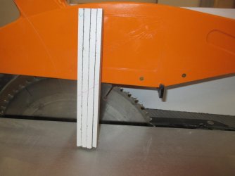

Die Bilder zeigen jeweils Schnitte von der Unterseite des Werkstücks. Wobei ich bei dem Schnitt ganz links das Blatt immer ganz oben hatte und es dann stückweise abgesenkt habe. Der letzte Schnitt jeweils ganz rechts, steht das Sägeblatt so flach, wie es gerade noch mit der orangenen Haube geht.
Das ist ein Hohlzahnblatt, mit dem ich schon einiges gesägt habe:
Weiteres Hohlzahnblatt, das frisch geschärft ist (von einem Schärfdienst, den ich für gut halte):
und zu guter letzt das funkelnagelneue Kanefusa:

was fürne schei*** jetzt im Ernst? irgendwas kann doch da komplett nicht stimmen, da muss was anderes im argen sein? da bekommt ich mit der Festool TS bessere Schnitte hin ?
21.006

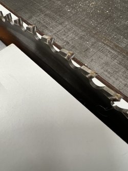

das erste ist ein neagtiv gezahntes Blatt. Neg und DAch-Hohlzahn kenen ich eigentlich nicht mach doch mal ein Bild mit Blick auf die Zähne also quasi so wie man schneidet.
Von dem Kanefusa hätte ich deutlich besseres erwartet. Mit welcher Drehzahl läuft deine Säge ?

Das Blatt MUSS so weit runter, dass die Säge nur bis zum Zahngrund aus dem Material steht.
Die Drehzahl 4000 ist für 305mm Durchmesser am unteren Rand. Da müsste man einmal 4500 probieren.

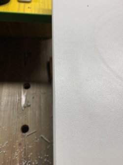

Hallo Odul,
da stimmt wirklich was bei Dir nicht… vielleicht ist es ja auch die Spanplatte oder deine Säge hat ein „Schlag“ … ich weiß es nicht…
Ich habe auch vor kurzem ein Kanefusa-Blatt bestellt und war wirklich angetan vom Schnittergebnis. Auch ist der Schnitt wirklich leicht und auffallend leise…
Hier das Ergebnis (auf den ersten Metern) … aber schon mit ABS-Kante versehen. Für mich gibt es da nix zu beanstanden.
Blattüberstand ca. 7 mm
Gruss Marco

Mehr als 4000 kann die sc2 halt nicht.
Weiter runter geht mit der orangenen Abdeckung nicht. Aber ich behalte das mal im Hinterkopf.

Dass das Blatt leiser ist und der Vorschub leichter ist, kann ich bestätigen.
Schlag eher nicht. Mit einem anderen Blatt und der Messuhr hatte ich den Rundlauf mal kontrolliert. Das sah gut aus. Außerdem hatte ich auch letztens mal nur ein Stück tief eingesägt und die Schnittbreite mit der Blattbreite verglichen. Das sah auch gut aus.

Was für eine Spanplatte hast du denn gesägt? Hersteller, Bezeichnung?
Das ist die Unterseite eines Schnittes mit einem wirklich sackstumpfem Kanefusa. Das geht wahrlich schlimmer.
