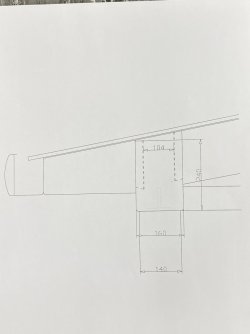

An der Fußpfette möchte ich die äußeren kurzen Sparren ebenso per Schwalbenschwanz befestigen. [...] Die Sparren gehen ja nicht in einem Stück durch!
Habe zu wenig Erfahrung um das bewerten zu können: Warum machst du dir / macht man sich die Mühe, pro Sparren 2 Schwalbenschwanzverbindungen zu fräsen, wenn man einfach schnell eine Kerve in den durchgehenden Sparren sägen könnte? (Ich hab das bisher immer als "Fake-Sparren" betrachtet bei so Baumarkt-Bausätzen). Lasse mich aber gerne belehren!

Also ich kann das ganze Handwerklich umsetzen aber groß berechnen da bin ich raus.
Eine 160x240mm Fusspfette und 80x180 Sparren könnte ich mir schon vorstellen! Ich weiß BSH gibt es nur 80x200! Bei den Stahlstützen hab ich ja jetzt auch ein längeres Auflager das die Last aufnimmt! Siehe oben. Vor allem kann ich hier die Entwässerung und anderes (Kabel..) verstecken!
Weil ich den offenen Zwischenraum der Sparren nicht möchte! Und am Anfang wollt ich eigentlich keinen Dachüberstand machen, also vorne gleich die Regenrinne. Ähnlich wie es bei den meisten Alu- Kaltwintergärten ist!

Pass auf, dass die Stummel auch wirklich halten. Wir haben die auch so befestigt, gefertigt von der Abbinderei.
Vorm aufstellen lagen die Balken bei hoher Luftfeuchtigkeit, die Schwalben haben nicht gepasst. Kein Problem, Flex und Papierscheibe - fertig.
Die Stummel wurden von der andere Seite der Pfette noch verschraubt.
Ende vom Lied war dann dass die Stummel nach dem Trocknen einen leichte Knick nach unten gemacht haben.
Der Gläser hats nicht bemerkt und all das Glas festgeschraubt - eine Stunde nachdem er weg war haben wir 2 kaputte Scheiben bemerkt.

Die Lücke zwischen Pfettenoberkante und Glas könnte man auch reduzieren indem man nicht nur eine Kerve in die Sparren macht, sondern die Sparren auch noch ein Paar Zentimeter in die Pfette einlässt. (Das reduziert zwar den statischen Querschnitt der Pfette, aber die ist bei dir ja eh recht mächtig ausgelegt). Solche "Stummel" an die Pfette zu zinken/schrauben/usw. fände ich jedenfalls keine befriedigende Lösung.

Scheibe runter, Furnier in die Schwalben zum unterfüttern - sind ja konisch und kamen deshalb am Schluss auf die gewünschte Höhe.
Neues Glas zum Schluss.
Seitdem, 3 Jahre, ist Ruhe. War also ein Fehler bei der Erstmontage.
Wollts nur gesagt haben, wenn man drauf achtet sollts ja passen.

Die Schwalbenschwanzzapfen dürfen nicht aufsitzen, sonst wackelt es! Wenn dazwischen ein wenig Luft ist zieht er sich immer fester ran!
Dazwischen kann man Füllhölzer machen, ist aber natürlich Geschmackssache.
Die würden übrigens auch nicht unwesentlich zur Aussteifung beitragen, ich weiß aber nicht ob das überhaupt erforderlich ist.
Ja bei Alu braucht man das nicht unbedingt, aber bei Holz ist Dachüberstand immer Gold wert wenn man mich persönlich fragt.
Edit: ganz vergessen, einen Schneefang kann man übrigens jeder Zeit ergänzen, ist kein Hexenwerk.

Ok, die Querschnitte werd ich definitiv erhöhen! Auch mein befreundeter Zimmerer meint das!
Fusspfette wird 16/24mm
Sparren 10/18mm
Ich hoffe das reicht dann!
