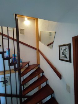

Ich bin auf der Suche nach Ideen um die folgende Lösung zu erneuern:
In meinem Treppenhaus sind solche länglichen Boxen aus Rauspund (?) aufgestellt, die über eine Feder verbunden sind. Darin ist zum einen die Treppenhausbeleuchtung untergebracht, sowie die Kabel für TV und Netzwerk versteckt. Ich würde das gerne erneuern, weil es in einem Stockwerk schon komplett auseinandergefallen ist und zum anderen weil es meiner Schwester und mir nicht mehr gefälllt. Hier zwei Bilder:
Im Folgenden meine Ideen zur Erneuerung. Über Kritik, Anregungen oder ganz neue Ideen würde ich mich freuen.

Ein weiterer Ansatz der mir vorschwebt ist der Einsatz von weiß beschichteten Spanplatten (z.B. 16mm Dicke), die dann über ein Winkelstück aus Echtholz verbunden werden. Das Winkelstück wird auf zwei Seiten genutet, so dass die Platten da ca. 2 cm reingesteck werden können und im 90° verbunden sind. Selbes Spiel wie oben: Eine Seite wird versteckt an der Wand befestigt. Verbunden werden die zwei Seiten über den Winkel. Damit das hält würde ich Dübel aus der gleichen Holzart anfertigen und die eingesteckten Platten mit solchen Dübeln befestigen. Das ganze kann man dann auseinandernehmen, indem man die Dübel austreibt.

Eine Befestigung über Keilleisten / Einhängen wäre auch möglich, da brauchst du eben den Platz nach oben zum Rausheben. Es gibt auch entsprechende fertige Beschläge dafür, such mal nach Einhängebeschlag Heizkörperverkleidung. (z.B. https://www.heimwerkertools.com/sch...MIn4COlM3g_QIVTOh3Ch376AKGEAQYASABEgIE4vD_BwE )
Befestigung über Magnete wäre noch ne Möglichkeit, oder „Keku Clips“, oder das Ganze als L fertigen, Stellen und durch die Acrylfuge (und evtl ein paar Punkte Montagekleber) an der Wand fixieren.

Einhängen scheint mir nicht so attraktiv dann hab ich ja oben eine Lücke.
Die kekus schauen interessant aus. Werde ich mir besorgen und ausprobieren. Danke dafür!

Wahre Worte Martin :emoji_joy: Der grund weshalb ich das quasi zuerst angehen will ist, dass die Box zum Keller hin auseinandergefallen ist. Während der Zustand hier unästhetisch ist, ist er nicht intolerabel. Das auseinandergefallene Teil ist es aber schon.
Das Metall will ich definitiv streichen, mache ich aber, wenn ich eh das Treppenhaus neu streiche. Das kommt aber als letztes dran, vorher habe ich noch andere Renovierungsarbeiten unterm Dach duchzuführen - ich sehe keinen Sinn darin das Treppenhaus schön zu machen um es dann direkt beim rumräumen schwerer Sachen kaputt zu machen. Dann kommen auch die Stufen dran.
Von den LED Streifen bin ich abgekommen, weil ichs hell haben will. Mir scheint (lasse mich aber gerne vom Gegenteil überzeugen), dass das nicht wirklich hell macht.
Irgendwo müssen doch auch die Heizungsrohre versteckt sein, die in die oberen Stockwerke laufen.
boah keine Ahnung, aber die sind doch eh eingemauert? Da müsste ich ja die Wände aufreißen, weiß nicht ob ich da so Bock drauf hab, vor allem, weil ich ja dann nach dem verschließen nicht wirklich mehr gut rankomme.
Ich kenne eine ganze Reihe Leute mit Häusern dieser Baujahre und auch mit Netzwerk/TV in den oberen Stockwerken, aber keiner hat solche Schächte nötig und ich weiss auch, dass die nicht die Wände aufgerissen haben...
Ich bin für weitere Anregungen offen - letztlich wäre evtl. zu überlegen, ob ich mir durch einen kleinen Verzicht in Punkto Licht nicht einfach mehr Manövrierfähigkeit für diverse Transporte erhalte...

An einen handelsüblichen Kabelkanal einseitig ein Brett anschrauben und so in die Wandecke schrauben.
Auf den Plastikdeckel des Kanals ebenfalls ein Brett und das Ganze auf den Kanal aufklipsen.
LED Streifen machen eher zu hell, mit einer angenehmen Lichtfarbe wären sie meine Wahl.
