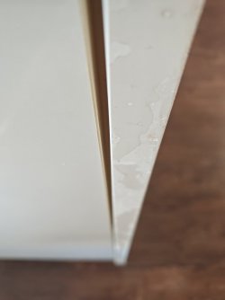

Der Küchenbauer behauptet einfach, wir würden falsch putzen. Er interveniert kein Stück, obwohl wir dort keinerlei Chemie oder ähnliche Mittelchen einsetzen. Was kann man da tun?

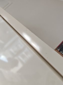

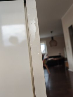

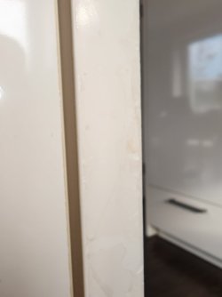

Also, die Küche würde von der Firma Hummel errichtet. Errichtungsjahr war 2014. Seit etwa 3Jahren blättert die oberste Schicht ab. Das geschieht ausschließlich an den kleinen Randflächen der Korpusse. Auf den großen Flächen sind keinerlei Veränderungen festzustellen.
Wir sind seinerzeit sofort an den Küchenbauer herangetreten, dieser weißt jegliches Fehlverhalten von sich. Zu meiner Verwunderung wird es nicht einmal vor Ort in Augenschein. genommen.
Sowohl an den Licht zugewandten wie auch an den abgewandten Seiten treten die Schäden auf. Es wird nun wirklich auch unansehnlich. Es fällt mir schwer ordentliche Fotos zu machen. Ich hänge nochmal was ran. LG, Düse

Das Problem wird m. M. nach nicht so einfach zu beheben sein. Die Lackschicht scheint sich nur an den Anleimkanten abzulösen. Das einzige was mir einfällt ist mit einem Fleckenradierer die losen Stellen immer wieder zu entfernen, bis sich die komplette Schicht abgelöst hab und dann so zu belassen.
Eine aufwändige Lösung wäre noch neue Anleimer anzubringen. Aber dazu müssten die alten Anleimkanten komplett entfernt werden und neue Kanten angebracht werden. Die Frage ist, ob du jemanden findest der die Arbeit überhaupt übernimmt. Im Prinzip wird es alle Anleimer von der gesamten Küche betreffen.

Sieht irgendwie nach Schutzfolien einer ABS-Kante aus aber es wäre schon erstaunlich das die so lange hält.
ein Bild von Oben auf die Kante wäre Hilfreich (Bild….23) wo die Dose mit Baummotiv steht
