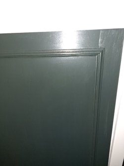

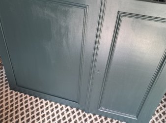

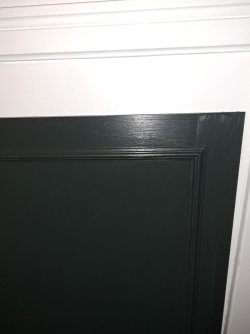

Ich möchte gerne Küchenfronten selbst anfertigen, im Stil eines vorhandenen Gründerzeit Buffets. Dafür habe ich schon mal ein Test-Objekt aus MDF gebaut - siehe Foto. Der rechte Flügel ist eine original Tür von ca. 1880 und links ist mein MDF Pendant. Das wird so natürlich nicht zusammen verbaut, sondern dient nur der Anschauung.
Nun die Frage dazu. Nehm ich MDF mit entsprechender Grundierung oder nehme ich wasserfestes Multiplex?
Der Lack ist von Farrow & Ball. Zweimal grundiert, zweimal lackiert. Der Lack ist strapazierfähig. Wir haben den schon im Bad auf dem Waschtisch und da ist er natürlich auch beansprucht.
Was mich derzeit beschäftigt ist die Anfälligkeit von MDF gegen Feuchtigkeit und beim MPX die Sichtbarkeit der Schichten an den Kanten.
Zudem hab ich anderswo gelesen, dass MPX sich verziehen kann (wüsste aber nicht warum, weil die Steifigkeit doch hier eigentlich der zentrale Punkt sein sollte).
Der Aufbau würde in beiden Fällen gleich aussehen.
- Platten in 15mm zusägen
- Rahmen in 3mm aufleimen
- Zierleisten auf Gerung sägen und auf den Rahmen leimen
- weitere Zierleiste in der "Füllung" gegen den Rahmen leimen
- alles lackieren
Zu welchem Material würdet ihr hier tendieren?

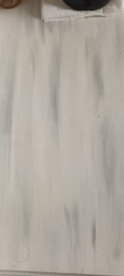

Und zu shabby, hier CWS Satine weiß und grau mit einem Pinsel in den nassen Lack eingestrichen.
Wurde in unserer Region um 1900 so ähnlich gemacht.
