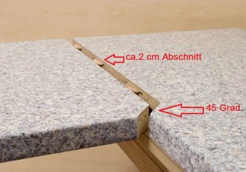

Verbindung geht auch nur mit Tauchsäge und Japaner. Dabei wird der hintere Teil wie bei der Schablone mit der Tauchsäge geschnitten und am vorderen Teil der Verbindung mit dem Japaner auf 45 Grad eingesägt. Wird wahrscheinlich nicht 1000%. Aber geht auch.
11.344
zugegeben, diese Verbindung ist mein Hass-und-Angst-Thema: zu Toom fahren!
Das lässt sich schon auch mit der Tauchsäge machen. Im Prinzip muss an der einen Platte ja nur eine Ecke ab, im 45-Grad-Winkel, so ca.15mm, geradeso, dass sie Rundung da reinfällt. An der zweiten Platte muss dann die Kante weg. Gut scharfes Sägeblatt, wenn möglich vorritzen. Da bleibt dann in der Ecke was stehen, das muss dann mit scharfem Stemmeisen erledigt werden. Dann Lamellos und AP-Verbinder setzen….

Als alternative zur gefrästen Eckverbindung gibt es VERBINDUNGSPROFILE für Stumpfe Eckverbindung.
Ist nicht die eleganteste Lösung dafür aber kostengünstig und leicht umzusetzen.
