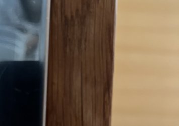

Bei mir gleiche Befürchtung (Eiche 40mm Arbeitsplatte, Miele XL Maschine). Arbeitsplatte ist geölt.
Siehe Fotos, nach 7 Jahren kein Problem, keine Verfärbung bzw. Aufquellen.
