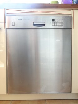

wir bekommen in ein paar Wochen einen neuen Miele Geschirrspüler in XXL. Der Alte hat normale Höhe.
Die Blende oberhalb des jetzigen Spülers wird entfernt.

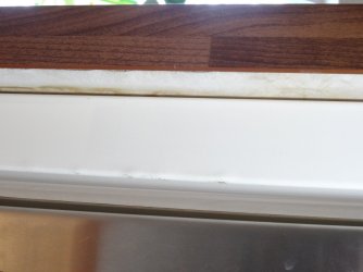

Innerhalb der 20 Jahre, die dieser schon auf dem Buckel hat (braves Gerät!), hat hauptsächlich diese Blende die den Dampf abbekommen. Die Arbeitsplatte nur ein bisschen was. Man sieht, das es an der Kante ein klein wenig aufgequollen ist (ca. 1mm).
Die Arbeitplatte hat nur eine "Papierunterseite" die bis vorne an die Kante nicht versiegelt oder foliert o.ä. ist.

Die mitgelieferte Wrasenschutzfolie von Miele wird wahrscheinlich kaum verhindern, das Dampf die Platte vorne am Stoss zum Umleimer aufquellen lässt?
Vorher waren ja 50mm Abstand zur Platte - jetzt sitzt der neue Spüler aber direkt drunter.

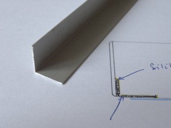

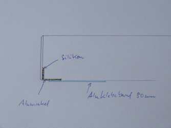

Meine Ideen/bzw. Netzfunde:
1) Winkelprofil einkleben. Das ist als nachträgliche "Überkopfarbeit" schon rechter Aufwand.
- dann (normales) Aluklebeband drüber.
(3m-Alutape 50mm ist vorhanden)

Das Winkelprofil auf DSC01616 - falls du einen Grund für eine neue Arbeitsplatte brauchst so Ausführen - klappt zu 100% mit der neuen Arbeitsplatte

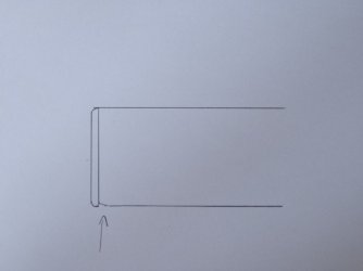

Mir geht es hautpsächlich um den Schutz des Übergangs vorne. Als die 2mm Umleimer und dann beginnt gleich der Gegenzug/das Papier.
Wenn ich zum Schutz Alutape unten ranklebe - oder ein Blech montiere, oder die Folie verklebe, die dem Miele beiliegt, dann wird wohl immer ein kleiner Spalt undicht sein. Überlappend geht ja nicht.
Ausserdem müsste ich zuvor die Stellen reparieren die bereits ganz leicht gequollen sind.

Die 2mm Kunstoffkante vorne kaschiert ja von vorne. Und von unten käme dann bis direkt bis an den Stoss ein Aluband - das man dann ja über die ganze Fläche sieht, wenn man in die Hocke geht.
Ein Blech liegt dem Miele nicht bei - nur eine durchsichtige Folie. Da würde man die Reparaturversuche natürlich sehen. Daher lieber Alu.
Es ging doch nur um die Möglichkeit den Stoss vorne möglichst so hinzubekommen, bzw. mit etwas zu überpinseln, das da nicht gleich wieder Feuchtigkeit in die dünne verbleibende Ritze zwischen Umleimer und angrenzendem Aluband reinzieht - weil überlappend halt nicht geht.
An Anderer Stelle hatte ich gelesen, man soll den Überstand mit dem Stemmeisen wegmachen und dann D3-Leim (also z.B. Ponal blau) draufstreichen - hinterher Tape drauf. War mir aber nicht so ganz sicher, ob das DIE beste Lösung ist.
Wobei - an den Leim kommt ja eigentlich (durch das Tape) dann keine Feuchtigkeit mehr ran...

Hab mir deine Bilder nochmal angeschaut.
das aufgequollene ist nur auf Bild 01615 zu sehen... ist das alles?
dachte die Spanplatte ist schon richtig auseinander gegangen.
Dann würde ich tatsächlich kaum was machen, fein schleifen (nicht mit 80er) und mit irgendwas versiegeln dein UHU müßte
passen.
Den braunen Gilb noch weg und dann die beiliegende Folie dran.
