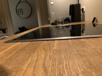

Zunächst zu einem Problem in meiner aktuellen Wohnung. Ich habe vor gut 2 Jahren in der Küche Arbeitsplatten aus Eiche verbaut. Leimholz, 30mm, bei Kauf unbehandelt. Die Platten habe ich mehrere Tage im Raum akklimatisiert und nach Bearbeitung mehrfach von beiden Seiten geölt.
Ein Blick aufs Bild anbei zeigt euch das Problem: Rund ums Ceranfeld hat sich die Platte deutlich verbogen. Überall anders ist alles gut, auch beim Waschbecken und rund um die Spülmaschine.
Was ist hier beim Ceranfeld der Auslöser, woran könnte es liegen?

Wärme und offene Hirnholzkanten würde ich sagen (Öl auf den Kanten hilft da nicht viel). Eventuell links und rechts einen kräftigen Stahlwinkel drunterschrauben (mit großen Löchern und Unterlegscheiben).
11.782
meine selbst gebaute Eichenarbeitsplatte ist seit nun fast 10 Jahren immer noch gerade.
Liegt denn deine Platte seitlich neben dem Kochfeld nicht auf irgendwelchen Schrankseiten auf?
Wenn die tatsächlich frei hängt, wird ein Unterzug helfen, wie oben schon geschrieben.

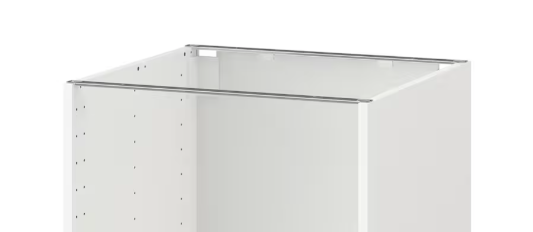

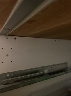

was soll ich sagen - Geheimnis gelüftet. Und zwar mit ganz anderem Ausgang als vermutet. Anbei wieder Fotos.
Auf dem Bild von Ikea sieht man:emoji_open_mouth:ben auf dem Schrank befinden sich Metallquerstreben. Wie ich soeben feststellen musste schließen diese nicht plan mit dem Schank ab sondern liegen auf. Den Rest könnt ihr euch denken. Die Platte hat sich in der Mitte gesetzt.
Wäre ich nie drauf gekommen. Denn davor war hier eine Spannholzplatte drauf und die war nach etlichen Jahren gerade. Und IKEA selbst bietet auch Holzplatten als Arbeitsplatten an. Sachen gibts. Werde wohl bei einem möglichen Neubau noch zwei zusätzliche Streben einbauen.
