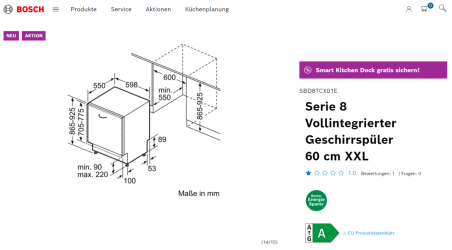

Was auch uns vorher nicht klar war, dass bei 9cm Sockel die Spülmaschine kleiner sein muss und Vario Scharniere notwendig sind. Für normale Spülmaschine wäre mind. 10 Sockel notwendig, dies deckt sich aber mit der ausgewählte Arbeitshöhe nicht ab.
Wie kommt man denn darauf. Die allermeisten Spülmaschinen brauchen eine Sockelhöhe ab 90mm, da wird es ggf.notwendig sein, den Sockel auszuklinken um die Türe öffnen zu können.
Rechnen wir mal:
9cm Sockelhöhe + 78 cm Korpushöhe ergibt eine Nischenhöhe von 87cm. Das bedeutet, von OK Fußboden bis UK Arbeitsplatte. Zum Verständnis ein Beispiele:

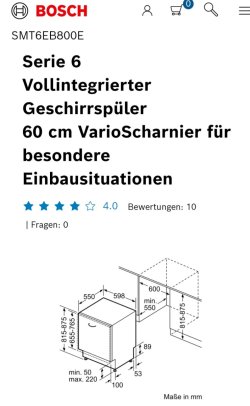

Die von dir verlinkten Spülmaschine ist mit Varioscharnier warum mich diese Aussage
Ein Vorschlag von dem Berater war diesen 1cm von der Arbeitsplatte wegzunehmen und den Sockel auf 10cm hochziehen
verwundert, denn die Einbauskizze lässt in dem Fall eine Sockelhöhe von mind. 50mm zu:
Möglich dann:
90 mm Sockel
780 mmm Korpus
= 870mm Nischenhöhe +
38 mm Arbeitsplatt
= 908 mm Arbeitshöhe, also um die 91cm.

weil angeblich ohne Vario es mit 9cm Sockel nicht gehen sollte.
Frag da nochmal bitte nach, mir erschließt sich nicht warum. Ich meine, du kannst sogar ein XXL Gerät bei einem 9cm Sockel (mit Sockelhöhe 10cm sowieso) nehmen da du dann eine Nischenhöhen von 87cm (mit 10cm Sockel 88cm) hast (vorausgesetzt dein Planer plant die US mit Korpushöhe 780mm und nicht mit 715mm)
Bosch XXl Spüler:
https://www.bosch-home.com/de/produ...ogglebox=manuals/Togglebox=accessoriesOthers/

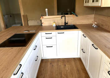

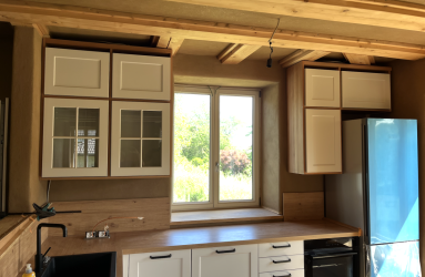

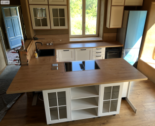

anbei paar Fotos von dem Zwischenstand. Großteil der Küche wurde gestern und heute aufgebaut. Jetzt muss noch der Tischler vorbei kommen und die Maßen die Eckregale und Schuhschrank nehmen.
Paar Kleinigkeiten sind auch noch offen, aber der erste Wurf steht und alles ist benutzbar :emoji_slight_smile:

Du hast ja so einiges von meiner Planung übernommen, dass freut mich riesig. Vielen Dank für die Bilder, gefällt mir gut. Hoffe ihr seid damit zufrieden.
Das war doch der Plan! Schließlich haben wir viele Punkte genau besprochen und ich werde doch wertvolle Pläne einfach nicht ignorieren.
Paar Punkte musste man aufgrund der Maßen leicht anpassen. Die Pläne für die Ecken etc hast Du auch schon gemacht :emoji_slight_smile:
Es sieht echt gut aus und es kann nur noch besser werden. Auch die Kollegen, die es montiert haben, haben sich sehr viel mühe gemacht und es lief alles problemlos.

Was ich noch fragen wollte, was hast du jetzt mit der toten Ecke gemacht?
Ich habe ein einfaches Korpus B40xT60xH80 mit zwei Bretter gekauft und in die tote Ecke gestellt.
In der rechte Seitenwand von der Waschbeckenschrank wurde passendes Loch rausgesägt, wodurch den jetzt das Regal zugänglich ist.
Im Prinzip einfache Geschichte und die Funktion reicht uns vollkommen aus. Das Waschbecken bzw. deren Röhre sind in Richtung Wand positioniert, so dass unter der Spüle noch sehr viel Platz gibt und alles gut zugänglich ist.
