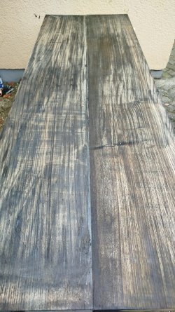

ich muss für meine neue Schreibtischplatte zwei alte Sitzflächen einer Kirchenbank hobeln. Waren mal lackiert, das meiste ist schon ab. Leider habe ich nur nen 26er Hobel und würde die Platten wenn nicht unbedingt notwendig nicht mit der Hand zum Verleimen herrichten.
Vielleicht hat ja jemand in der Region eine größere Maschine (ab 40cm), die er für einen Obolus in die Kaffeekasse mal vorstellt :emoji_slight_smile:
Die Bohlen sind ziemlich gerade, ohne abrichten durch den dickenhobel wäre also auch möglich.

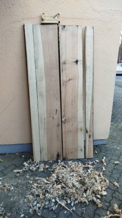

Ja, das ist dann vielleicht die Alternative. Habe inzwischen die Farbe mit dem Handhobel runter, da ist nichts drin, so nimmt das eine Tischlerei vielleicht auch eher an.
An den Ästen habe ich leider recht viele Ausrisse. Kommen die bei einem guten Dickenhobel auch durch, sprich macht nur Breitband Sinn? Oder sollte das kein Problem sein?
