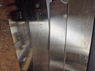

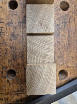

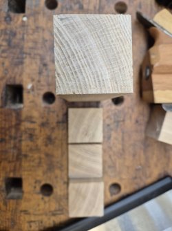

4.659
Mal so zum Vergleich. Eiche hatte ich nichts passendes da, musste also Esche herhalten.
Von links nach rechts feiner werdend. Am schnellsten war die Veritas, ca 1.40min, mit der feinen ganz rechts waren es dann schon 3.30min. Schnittbild in etwa entsprechend feiner, wobei aber nicht alle gleich scharf waren. Aber als ungefährer Anhaltspunkt.
Ups, links ist die feine, rechts die Veritas. Beim Holz von oben nach unten feiner werdend.

Anhang anzeigen 201049 Anhang anzeigen 201047 Anhang anzeigen 201048
Danke
Das hat mir geholfen bei der Entscheidung :emoji_slight_smile:
