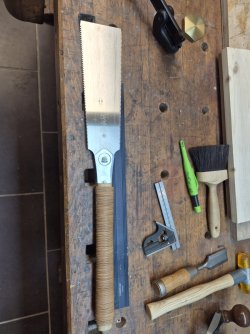

Servus zusammen!
Zum Hintergrund: ich schneide für "allgemeine" Holzbauprojekte (ein Kasterl oder sowas), aber vor allem auch für die Modellbahn immer wieder Leisten und kleine Brettstücke von Hand zu (z.B. weil ich die Kreissäge nicht anwerfen will/kann wg. Sonn- oder Feiertag). Dafür verwende ich meine Japaner: für grobe Sachen eine Kataba von Dictum (ich weiß, dass die für keine total genauen Schnitte ausgelegt ist). Für feine/präzise Sachen nehme ich eine Dozuki - allerdings aus dem Baumarkt. Ich stelle fest, dass ich bei genauen Schnitten immer wieder ein "j" Schneide ( oben gerade, gegen Ende aber verläuft das Blatt. Sowas ist bei der Modellbahn schon mindestens ärgerlich, aber z.B. bei Zinken ist das kompletter Mist.
Nun habe ich schon öfter gelesen und gehört, dass Profis z.B. Schwalbenschwänze mit der Gestellsäge aussägen (bei Heiko Resch hab ich das z.B. gesehen; ein Schreiner, mit ich mich neulich unterhalten habe, bevorzugte ebenfalls die Gestellsäge gegenüber dem Japaner). Nun bin ich ins Überlegen gekommen, ob eine Gestellsäge für einen Amateur wie mich vielleicht doch geeignet ist: Mir kam das bisher immer nahezu unmöglich vor, so präzise Schnitte (Stichwort halber Bleistiftstrich!) mit einem so massiven Trum wie einer Gestellsäge ohne jahrelange Ausbildung zu schneiden. Zudem habe ich gehört, das Blatt müsse regelmäßig nachgeschärft werden - ich habe keine Ahnung, wie man ein Sägeblatt schärft.
Von daher würden mich eure Argumente pro/contra Gestell- bzw. Japansäge interessieren und was ihr aus welchen Grund verwendet - bzw. was ihr einem mäßig geübten Amateur für genaue Schnitte empfehlen würdet. Die gute alte Feinsäge gibt es ja auch noch, allerdings konnte ich mich mit dem Baumarkt-Mist, den ich früher hatte, nie anfreunden - die Schnitte wurden nämlich alles mögliche, nur nicht fein...
Anwendungsfälle sind wie gesagt Präzisionsschnitte meist quer zur Faser, aber seltener auch (m.o.w.) längs.

Ich glaube auch, dass du die falsche Frage stellst. Die Hoffnung, mit der „richtigen“ Säge wie von Zauberhand perfekte Schnitte zu produzieren, wird sich nicht erfüllen. Sägen musst du am Ende trotzdem selbst:emoji_slight_smile: Natürlich musst du erstmal ausschließen, dass deine Säge kaputt ist, bei den Japansägen mit ihren Induktionsgehärteten Zähnen kannst du da dann auch nix richten, da ist dann ein neues Sägeblatt fällig. Es kann schon reichen, wenn die Säge auf der Werkbank liegt und mit einem Metallhobel oder Stemmeisen kollidiert, dann verbiegen oder brechen ein paar Zahnspitzen ab und schon läuft die Säge nicht mehr wie die soll. Durch die geringe Schränkung der Japansägen hast du auch wenig Luft zum Korrigieren, wenn ein Schnitt mal verläuft.
Die Bezeichnung „Gestellsäge“ bezieht sich im übrigen erstmal nur auf die Konstruktion, du kannst auch für Gestellsägen „Japanblätter“ bekommen. Ich persönlich finde das Sägen mit den Japanern einfacher zu erlernen und ich mag es auch, dass nicht so ein riesen Apparat rumfährt, den ich nach jedem Schnitt wieder irgendwo versorgen muss.
Wenn du zu den „Profis“ schaust, also zum Beispiel zur Zimmerer Nationalmannschaft, dann wirst du nur Japansägen finden, und ich denke, das hat schon einen Grund. Die Verbindungen, die die Jungs und Mädels damit herstellen, sind übrigens so perfekt, da kriegst du kein Blatt Papier dazwischen. Auch ohne Nacharbeiten mit dem Stemmeisen.
Für deine Anwendung würde ich dir also auf jeden Fall eine (oder mehrere) Japansäge(n) empfehlen. Meine Empfehlung: Eine Kataba Universal 270 mit Mischverzahnung von Dictum, wenn es nur eine Säge sein soll, die funktioniert auch diagonal und längs zur Faser passabel. Und für sehr kleine Hölzchen oder feine Verbindungen eine Dozuki mit entsprechend feiner Zahnung. Alternativ eine feine Ryoba, dann hast du Längs- und Querschnittsäge in einem. Dann aber nicht zu weit zum Schnitt runterbeugen beim Sägen, sonst hast du schnell auch einen Schnittim Gesicht
