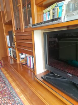

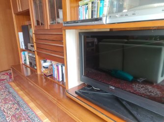

ich möchte eine Jalousietür instandsetzen, finde aber keine Bezugsquelle für das Trägermaterial.
Die Jalousietür ist von einem alten Wandschrank und hinter diesen Türen verweilt das TV. So wurde das halt früher gemacht...
Die Rückseite ist mit sehr dünnem Stoff, bzw. einem Zellulosematerial beklebt. Wo kann man dieses Material bekommen?
Ggf.: Hat jemand eine andere Idee für die Instandsetzung?
Für eure Bemühungen schon jetzt vielen Dank im Voraus.
Herzliche Grüße von Robert

Habe mir soeben ein 50 mm breites, selbstklebendes Gewebeband bestellt und versuche es einmal damit.
