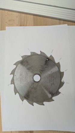

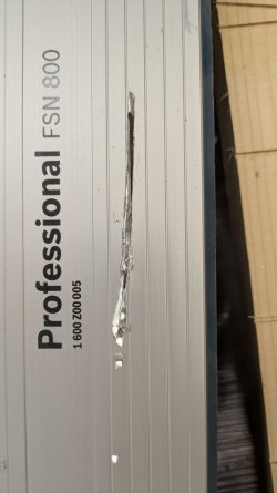

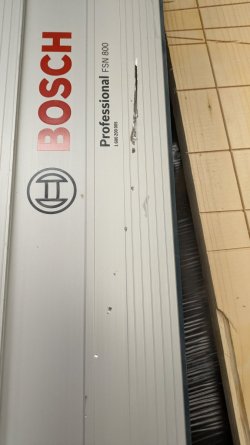

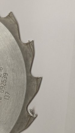

Hallo zusammen.. ich nutzte mal diesen Betrag da ich mir heute auch mein fast neues Mafellsägeblatt Z16 durch Unachtsamkeit zerstört habe. Beim Plattenzuschnitt Bucheleimholz hatte ich beim rechten Abschnitt zu wenig untergelegt sodass das Werkstück weg kippte und das Sägeblatt klemmte. Resultat war eine zurückschnellende Tauchsäge mit massiven Kontakt der Führungsschiene. Jetzt fehlen mir am Sägeblatt 9 HM Plättchen. Würdet ihr das ganze reparieren lassen oder als Lehrgeld abtun und ein neues beschaffen?

vorletztes Bild totaler Zahnverlust, Sägeblatt Schrott.
Hoffentlich hat die Maschine nichts abbekommen!
werde morgen mal ein anderes Blatt testen, hoffe an deiner Befürchtung ist nichts dran, die Säge habe ich erst ein paar Wochen. Neues Blatt bestelle ich mir gleich.
Mich wundert der Zahnausfall bei dem Stück Alu, das hätte ich nicht erwartet. Will das aber auch nicht ausprobieren.
mich auch, so heftig fand ich den Rückschlag nicht, am Blatt fehlen jetzt 9 von 16 Zähnen.

Das ganze hat mir keine Ruhe gelassen. Habe mit einem anderen Blatt ein paar Testschnitte gemacht. Zumindest fällt akut nichts auf. Die Schnittqualität ist weiterhin in meinen Augen traumhaft gut im Vergleich zur meiner alten HKS.

Übel, wie von den Kollegen bereits erwähnt ist das Blatt Schrott.
Allerdings verwendet man bei Teilen die mit einem HW bestückten Sägeblatt Kontakt haben können (wie hier die Führungsschiene) extra leicht zerspanbare Materialien wie Aluminium um gerade eben solche Schäden und die auch damit damit verbundene Gefahr zu unterbinden.
Eigentlich dürfte das Sägeblatt nicht beschädigt sein, sondern höchstens nicht mehr ganz scharf.

Das habe ich mit meiner Festo Säge auch schon mal hinbekommen, zu hektisch den APL Ausschnitt machen wollenn. Allerdings habe ich dabei wahrscheinlich nicht so fest gedrückt oder die Schiene war besser :emoji_wink: Kein Zahnausfall dabei.
Wahrscheinlich hast Du die auch noch ordentlich verkantet dabei, der Schnitt ist ja auch irgendwie kreisförmig. Wenn es den Zahn dabei komisch verhakt, kann ich mir schon vorstellen, daß der dann leichter abreißt.
Weiter geht's: Freuen, daß kein Finger oder Oberschenkel im Weg war, Sägeblatt zum Schrott stellen, Schiene entgraten und mit neuem Blatt mit mehr Vorsicht weitermachen.

Vielleicht mag die Säge auch keine Boschschiene wegen der Farbe. Nein Spaß beiseite. Ein neues Blatt ist bestellt. Das alte bekommt erstmal einen sichtbaren Platz als Warnung wenn es mal wieder schnell schnell gehen soll.

Ich hab beim Bohlenbesäumen mit der Tauchsäge auch schon eine Schiene "formatiert" dem Sägeblatt hat man es nicht angemerkt, die Schiene ist jetzt die zum besäumen :emoji_wink: stand aber auf beidem auch Festool drauf :emoji_wink:
Grüssle Micha
PS vielleicht lag unter der Schiene etwas oder es war ein "Verbinder" oder eine Zwinge im Weg

wenn das Blatt sich mit vollem Schmackes in das Alu gefressen hat,
und dass ist bei dem Gleichlauf der Eintauchbewegung und der Richtung der aufsteigenden Zähne *) gegeben,
sind die zum Rückschlag wirkenden Kräfte sehr hoch und können den werkenden überraschen sowie
das Sägeblatt überlasten.
*) Ein grundsätzliches Problem der Tauchersägen. Wie auch bei anderen Einsetzarbeiten
schiebe ich bei der Einsetzbewegung vorwärts und wiedehole dieses Vorgehen bis auch am Anfang
die volle Tiefe erreicht ist.
Beim Einsetzen sind wesentlich mehr betroffene Zähne gleichzeitig in vollem Einsatz der Zerspanung,
dementsprechend sind auch die entgegengesetzten Kräfte erheblich von größer als üblich.

Ich hatte parallel zum Forum auch bei Herrn Horrer angefragt ob das Blatt noch zu retten ist. Aktuell sind einige Blätter zum schärfen dort. Er bestätigt aber den Totalschaden, nicht wirtschaftlich. Was mich überrascht hat das er mir ein Blatt für 21 € plus MwSt anbieten kann. Denke das werde ich Mal testen auch um entsprechende Reserven zu haben auf Dauer. Das Mafellblatt kostet ja ca das doppelte.
16.425
.........8 von 16 Zähnen sind weg, die anderen dürften starke Ausbrüche aufweisen.
In verdrecktes und minderwertiges kann man damit noch Schlitze reißen, mehr aber nicht.
Ein Nachschleifen der restlichen Zähne zu versuchen ist nicht mit angemessenem Aufwand möglich.
