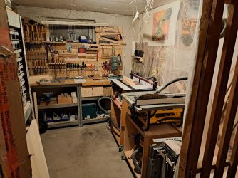

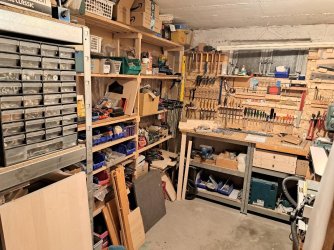

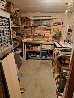

Hallo und danke für die weiteren Nachrichten.
Ich hänge mal 3 Fotos von meinem jetzigen Keller an.
Er ist übrigens 3 Meter lang und 2,60 Meter breit... also tatsächlich fast 8 m².
Auf dem ersten Foto sieht man von der Eingangstüre aus in den Kellerraum. Hinten sieht man den jetzigen Werktisch an der Wand unter dem kleinen Kellerfenster. Auf dem zweiten Foto sieht man auch die linke Seite, wo ein Regal fast über komplette Länge von 3 Metern geht. Das Regal ist nur 40 cm tief. Das letzte Foto zeigt dann auch die rechte Seite, wo man dann die TKS sowie den OF-Tisch sieht, die beide getrennt voneinander sind und jeweils mit Rollen.
Wegfallen würde hinten der Werktisch und rechts die TKS und OF-Tisch. Dadurch hätte ich in der Breite rund 2,20 Meter und in der Länge die kompletten 3 Meter Platz. Die beiden Regale, aus denen der momentane Werktisch besteht, kämen einfach in die Ecken.
Grüße,
Werker

Knapp 8m² sind besser wie nix, aber wahrlich kein Raumwunder. - Meine ich als Tatsache und nicht etwa um dich zu ärgern, manch einer wäre dafür schon froh.
Werkbank in der Mitte und hinter der Säge hatte ich auch schon. Hatte schon etwas wohlbefindliches.
Nachteilig war, dass ich sowohl mehr Bewegungsfläche insgesamt damit verbraucht hatte und beim Sägen - Werkbank stand direkt dahinter - das Material und WZ auf der Werkbank immer wieder im Weg war. Habe meine Säge dann drehbar umgesetzt und die Werkbank an die Wand gesetzt für die eher meist doch benötigte Montagefläche oder für Zuschnitt größerer Platten. Mit 21m² und anderen Projekten nicht unbedingt mit dir vergleichbar. Prinzipell war auch alles versetzbar - Hubwagen scheidet bei dir jedoch aus.
Tipp meinerseits: Werkraum aufzeichnen und Werkbank, Säge, Regale, etc. aus Pappkarton geschnitten und gemütlich mal herumschieben.
Gruß Matze
