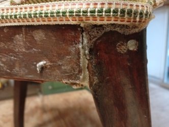

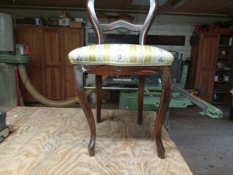

habe ja schon allerhand Stühle repariert.
Nun habe ich diesen hier bekommen. Im Zuge meines Engagements bei den Ebstorfhelfern mache ich ja schon Einiges möglich.

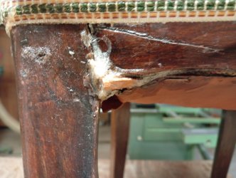

Da hat sich schon mal ein "Fachmann" dran versucht.
Mit irgendwelchen Klebern, Holzstückchen und mehreren Nägeln repariert.
Leider kann man das reparierte Bein so 10cm in jeder Richtung bewegen.
Was tun?
4.335
Sieht auf den Bildern stark nach Uhu-Bastelkleber aus.
Das macht überhaupt kein Spaß solche Stühle instandzusetzen.
Polster muss auch runter.
Wie sieht die Innenseite des Stuhlecks aus? gibts da ne 45 Grad Strebe oder ähnliches ?

Sehe ich auch so, die Polsterung müsste runter, gebrochene Zapfen erneuern, Zargen leimen, ausgebrochene Stücke ersetzen farbig alles wieder angleichen, Polsterung wieder aufbauen. Da steht der Aufwand in keinem Verhältnis zum Wert des Stuhles.
Ich werde die Instandsetzung ablehnen und der Dame versuchen, das begreiflich zu machen.
15.779
wenn Geld (fast) keine Rolex spielt, zerlegen, Keilbruch säubern und leimen,
falsche Zapfen einschlitzen. Große Frage: wie sieht das Bein am oberen Ende aus?
