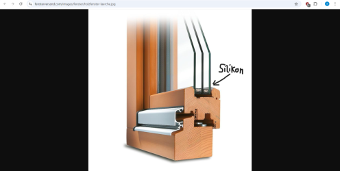

Wir ziehen umlaufend 10mm ab, bei meinen privaten Fenstern dürfen es sogar 12mm sein.
Warum ist das so ? Der umlaufende Alurahmen in der Scheibe ist etwa 12mm, der Glasfalz ist 18mm. Messe Ich jetzt mit nur 3mm, dann schaut man durch die Scheibe aufs Silikon und das schaut nicht so toll aus, messe ich mit 6mm Abstand, dann schließt das Silikon in etwa mit dem Alurahmen ab.
Ich häng mal nen Bild zur Verdeutlichung an.

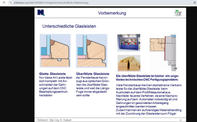

Das fällt meist auf wenn die Glasleiste breiter als 18 mm ist. Dann ist ev. aussen an den Ecken durch die Farbe das Stirnholz der Zapfen bzw. Glasfalz sichtbar. Sicherheitshalber demontieren wir in solchen Fällen eine Glasleiste, die muss für den Glasersatz sowieso weg.
Bei Kunststofffenstern kommt immer eine Glasleiste weg, da weiss man nie woran man ist. Dito bei Holzmetall.
16.366
...... bei überfälzten Glasleisten schiebe oben ein dünnes Stück Blech hinter den Überschlag
falls an den Kopfenden von Schlitz und Zapfen der Falz nicht direkt gemessen werden kann.
Und wen stört das?
Wichtig ist einzig eine vernünftige Falzbelüftung.
