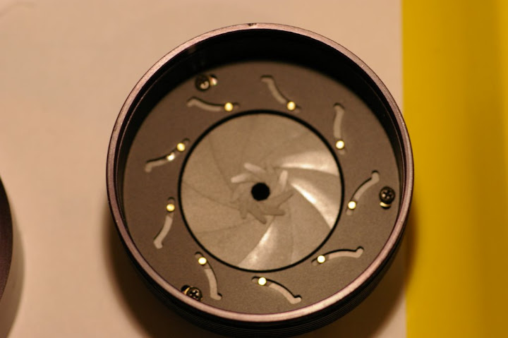

ich denke eine echte Mechnik wie bei einer Blenden-Iris wird nur schwer möglich sein. Du brauchst hier außem herum viel Platz, da die einzelnen Blätter ja nach sußen geschwenkt werden. Hier sieht man das z.B. ganz gut: http://lh4.ggpht.com/_OG9aNP9M9ww/SQ96wNt43hI/AAAAAAAAC94/ZKO3gGJdthI/s720/IMGP5724.JPG
