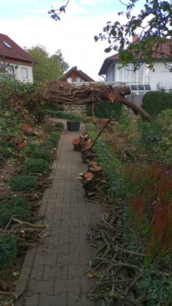

Ich habe letzte Woche bei unserem Nachbarn eine riesige wilde Birne gefällt. Am Wochenende soll ich den Stamm zu Brennholz aufsägen, doch ich frage mich ob man da nicht was nützlicheres draus machen kann. Unterer Stammdurchmesser war ca. 60cm und müsste etwa 4-5m Länge haben. Soweit ich gesehen habe keine Faulstellen oder ähnliches.
Ist sowas etwas wert oder soll ich doch Brennholz draus machen?
Falls jemand Interesse hat, der Stamm liegt im Landkreis Karlsruhe.

Faule Stellen konnte ich beim Fällen nicht erkennen. Am Stumpf sieht man deutlich den Farbunterschied zwischen Splint und Kernholz, aber alles fest.
Drehwuchs ist natürlich möglich. Sicher würde ich das wahrscheinlich erst am getrockneten Schnittholz erkennen wenn es sich in alle Richtungen verzogen hat
Hab leider nur ein Bild und komme vorm Wochenende auch nicht hin.

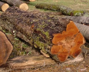

starke (Wild)Birne, besonders solche Hochstämme, die ja oft (stark) zurück geschnitten wurden, werden oft zu einem sicheren Habitat von Ameisen. Die checken oft über einen Spalt im Zwiesel oder durch eine kleine Stelle in einem Astrückschnitt ein und richten sich dann ganz gemütlich in der Stammmitte ein. Dort bauen/beissen sie dann ihren Ameisenbau aus und zerstören gerade den fakulativen schönen, inneren Farbkern der Wildbirne. Daher würde ich nicht am Stock nach Holzfehlern suchen/schauen, sondern eher am Zopf.
Hier habe ich einen vergleichbare, starke Wildbirne aus 2015 auf der Säge und man sieht gut am Zopf die runde rein gefressene Stelle.
Im Anhang eine weitere Wildbirne aus 2017 mit Ameisenbefall.
https://www.woodworker.de/forum/threads/holzart-bestimmen.118688/page-2#post-842291

Hallo Krummelatte, hallo Kollegen,
hier ein besseres Fotos aus 2015 wg Ameisenbefall im fakulativen Farbkern.
