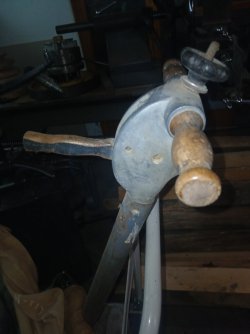

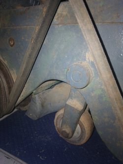

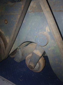

Hab hier auch so eine, die ich überlege aufzuarbeiten für nen Projekt hier. Ist das Problem deiner Meinung nach das Kippen der Maschine oder das Fehlen der Hülsen?
Kippen kann man die nämlich ziemlich sicher schon, also zumindest meine, die weitestgehend baugleich aussieht
Über das betätigen eines hebels wird die kleine Rolle auf den Boden gedrückt
3.784
Einen solchen Hebel sehe ich an der angebotenen Maschine nicht. Kann aber auch sein, daß das anders gelöst ist. Das Spannen vom Papier mit der Leiste fand ich immer ätzend. Habe Anfang der 80er bei einer Parkettfirma gearbeitet. Da gab es noch eine solche Maschine, alle anderen waren schon gegen Bandschleifer ausgetauscht. Auf die Walzenschleifmaschine kam dann eine Splitwalze zum Entfernen von Kleberresten usw. Für Leute, die sich in eine solche Maschine eingefügt haben, mag das gehen, für Anfänger ist das nichts. Ich bin ja durchaus ein Freund von alter Technik, aber manche Sachen haben sich einfach überholt. Das ist jedenfalls meine Meinung.
