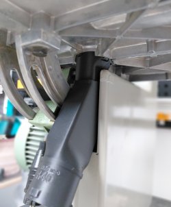

Mein Modell hatte keinen Absaugadapter, da habe ich hier zum Glück den Link zu einer 3D Druck Datei gefunden. Ich habe diese Datei dann als Vorlage für meine Kreation genommen, aber alles von Grund auf neu gezeichnet. Da sind so einige Prototypen in der Tonne gelandet :emoji_wink:
Falls jemand interesse hat, die Datei ist auf Printables: https://www.printables.com/model/1793699-dust-collection-dustport-for-inca-euro-260-bandsaw
Passende Tischeinlage ist hier: https://www.printables.com/model/1793730-table-insert-for-inca-euro-260-bandsaw-and-relabel

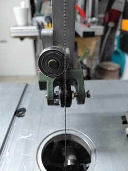

Der Add-on Tisch ist auch schon nutzbar. Werde den Tisch noch mit Kreisschneide-Vorrichtung erweitern.
Alles perfekt rechtwinklig und parallel eingestellt :emoji_slight_smile:
Fehlt mir noch eine gute Lösung für einen Parallelanschlag.

Eine Linearführung vor oder hinten montieren und darauf den PA laufen lassen. Alternativ ginge auch jede andere Art von Führung, wie mit Präzisionsflachstahl oder noch simpler...

Ich habe mir hier ältere Beiträge durchgelesen, die dort erwähnten 'Nachrüstmöglichkeiten' von diversen Herstellern sind meist nicht mehr (neu) zu bekommen.
An eine Linearführung habe ich auch schon gedacht. Habe aber noch Reste an Aluminiumprofilen, eventuell kann ich noch was davon verwenden.

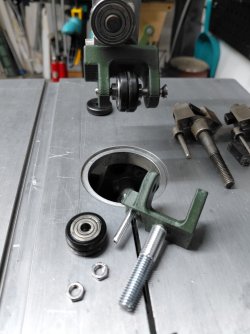

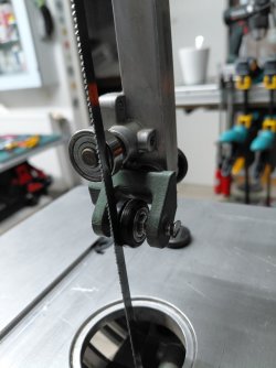

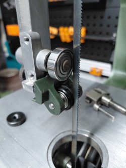

Auf der Suche nach einer Feinschnittvorrichtung bin ich nicht fündig geworden.
Für eine fertige Lösung müsste man wohl die komplette Aufnahme neu überdenken. Ich möchte mir die Maschine aber nicht verbasteln.
Außerdem sind die Teile meist teurer als die Maschine :emoji_wink:.
Eigentlich bräuchte ich nur die Lager mit den Nuten, leider konnte ich da keine mit max. Durchmesser von 23mm finden
Fürs Erste habe ich mir für den gelegentlichen Gebrauch jetzt selbst was gebastelt.
Passt in die originale Aufnahme, funktioniert eigentlich sehr gut, und wenn es kaputt geht ist schnell Ersatz angefertigt.
