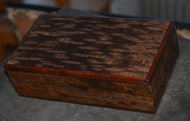

Ich habe im Wald hier rundum irgendwann mal die Rinde von verrotteten Kirschen gesammelt. Paar Tage in Wasser einlegen, dann pressen. So kommt sie einigermaßen eben daher. Leimen mit Fischleim, so super eben wird das nicht, die hat ja Augen und dicke und dünnere Stellen. Ich zeige mal ein Produkt, wenn ich wieder unten bin.
