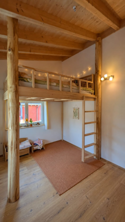

Hier ein Beispielhaftes Bild wie es sein könnte (die Stämme an der Wand fehlen hier)

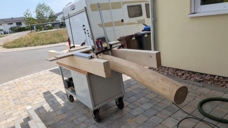

Ich habe heute begonnen die Stämme zu schleifen und auch unten eine gerade Fläche für den Boden zu machen sowie die Schräge von der Decke. Auch die Ausklinkung habe ich schon angezeichnet und die Vorrichtung für die Oberfärse gebaut. Gar nicht so einfach bei Stämmen. Ich habe sie dazu auf der Werkbank fixiert und mit einem Nivelliergerät mir gerade Linien übertragen.

Ich bin inzwischen weiter ...

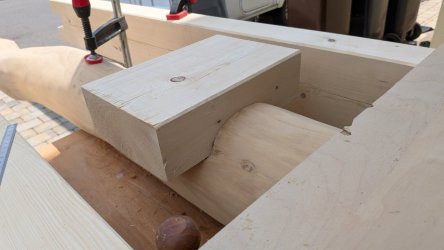

Habe kurzerhand 8*16 genommen da dies eine lokale Sägerei getrocknet und gehobelt selbst herstellt...
Die Verbindung ist Schwalbenschwanz , jedoch ist von oben noch ein Dübel durch.
Den Stamm im voraus zu vermessen war nicht ganz einfach, da er eine Passung für den Rahmen hat, unten entsprechend 90 und oben 38 grad...
Aber mittels Nivelliergerät und ein paar langen Alu Profilen klappte das auch. zum Glück habe ich einen mobilen Wagen auf dem eigentlichen der Laser Sitzt, denn die knapp 4m sind nicht einfach zu händeln.
Die Passung habe ich mit der Oberfräse und einem fraiser Tornado gemacht.

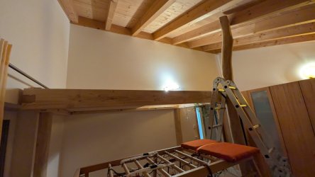

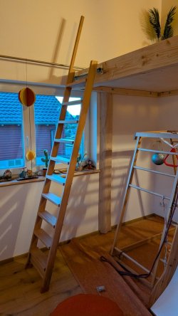

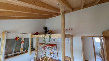

Jetzt muss ich nur noch die zweite Multiplex platte sägen, Geländer, Treppe und die kleine überreden ihr Klettergerüst her zu geben ...
