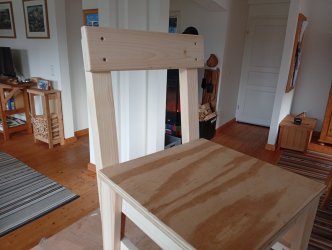

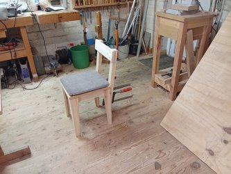

habe jagerade diesen Stuhl gebaut, der einer Bank abgeschaut ist. Lässt sich mit und ohne Lehne machen. Vorteil die Sitzfläche ist nur 38cm tief und die Lehne steht nach hinten über, würde als keinen zusätzlichen Platz kosten. Geschweifte Sitzfläche könnt man auch verwirklichen, halte ich aber bei der kurzen Sitzfläche nicht für praktikabel. Sitzfläche natürlich aus Einzelbrettern. IMG_20250119_090930.jpg
